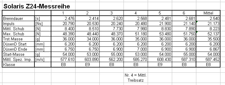

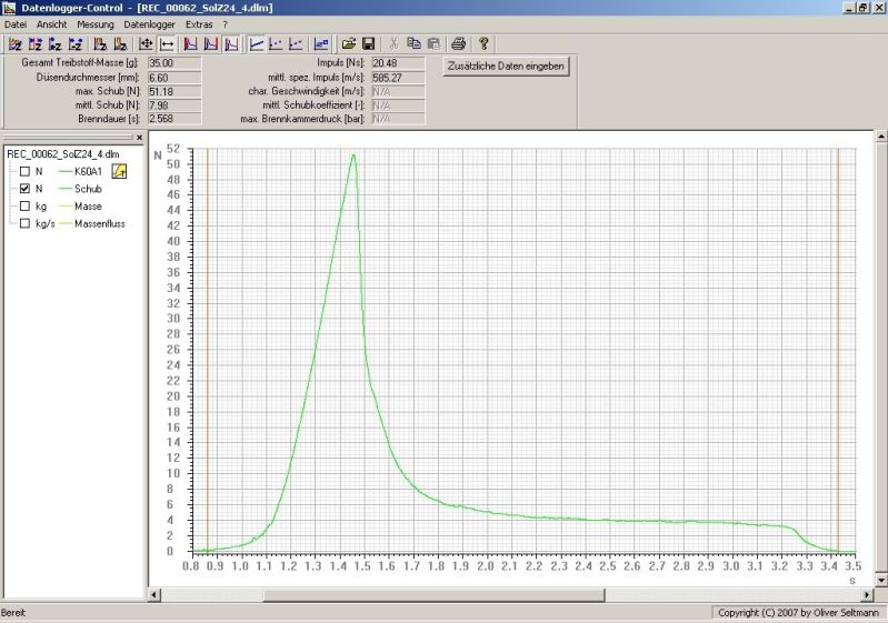

Nun ja, amtlich abgesegnet ist sie zwar nicht, aber als ungefähres Mittel aus sechs Messungen kann ich folgende Kurve präsentieren (und das sogar in Newton smile ):
Das hierzu passende File für Simulationen gibt es hier Anhang: solaris-z24.txt. (Die Endung txt muss noch in eng geändert werden.)
Einen einfachen Vergleich der sechs Messungen ergibt folgende Übersicht:
Zu bachten ist dabei, dass die ersten drei Messungen im Peak den Wertebereich des Sensors überschritten haben. Die Aufnahmen 4 bis 6 wurden mit einem neu kalibrierten Sensor durchgeführt, der auch den Peak korrekt erfasst.
Das ganze als Bild (mit den abgeschnittenen Spitzen der ersten drei Messungen):
Ich hoffe, ihr könnt was damit anfangen.

Noch ein Hinweis zu der Messreihe:
Da ich einfache Glüh-Zünder verwendet habe, sind die Zündzeitpunkte um ca. 0,2s gestreut. Damit ergibt sich in der Darstellung ein horizontaler Versatz zwischen den Kurven, den ich in der Software (derzeit) nicht korrigieren kann.
Die Motoren überschreiten gerade so einen Impuls von 20Ns, es sind also eher "richtig volle D-Motoren".
Wenn man die Brenndauer bei den 5%-Marken starten und enden lässt, erhält man für den Motor folgende Daten
Brenndauer: 2.164 s
Impuls: 20.35 Ns
Mittl. Schub: 9.405 N
Klasse: E9

Beitrag 6854922 [Alter Beitrag15. August 2008 um 14:02]
Vielen Dank! Das ist aber ein recht dicker Unterschied zur ersten Kurve, aber noch OK.
Der Estes E9 hat einen sehr viel geringeren Schub im Peak, dafür doppelt so viel nach dem Peak.
Da passt der Z24 für mich besser.
