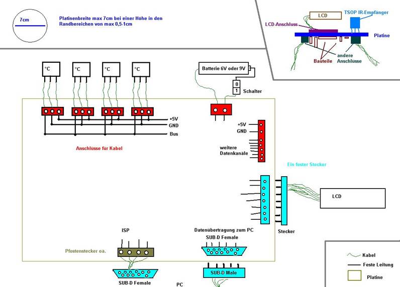

Super, da jetzt schon am Layout gearbeitet wird hier ein paar Sachen:
Ich will das ganze ja in eine 1,5 PET Plastikflasche packen, bin also bei der Breite der Platine etwas beschränkt (so 7cm müsste passen, aber am Rand keine hohen Bauteile!!!). Die Länge ist egal, da ich den Zylinder beliebig in der Länge vergrößern kann.
Über die Anschlüsse hab ich mir auch ein paar Gedanken gemacht. Da ja große Kräfte wirken, sind Pfostenstecker wohl nicht so gut, also besser was zum schrauben.
Die Platine wird mit den Bauteilen und Anschlüssen nach unten eingebaut. Oben ist nur der IR-Empfänger und die Anschlüsse des LCD, da dieses am besten etwas überhalb der Platine angebracht werden sollte.
Ich hoffe unten stehende Zeichnung verdeutlicht es. angel
