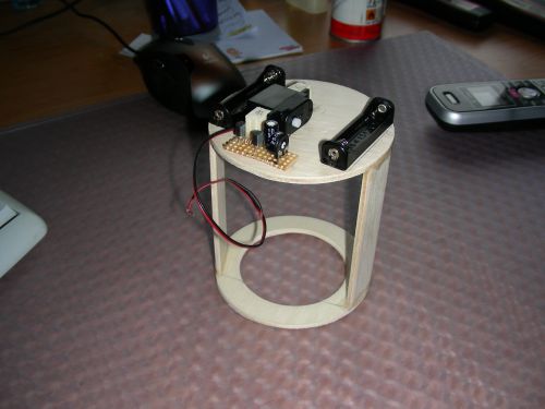

Ich habe mal noch ein Modul gebaut noch leichter!!!
Geändert von Gewindeschneider am 20. Dezember 2006 um 14:41
