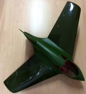

So,
Nun sind die Flächen bebügelt....
Gruß Freudi

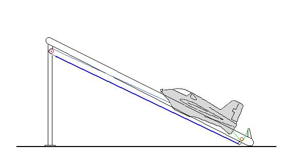

Mit noch nicht 100% passendem Schwerpunkt bin ich bei 700gangry
Das wird sicher schwirig mit der Stargeschwindigkeit.
Werde für den Erstflug eine kurze Gummischleuder an der Rampe montieren.
Die Me soll über eine Umlenkrolle an einem Seil hängen und das Seil an einem kräftigen Gummi.
(blaue Linie)
Am Ende soll die Me von einem Zwirnsfaden (grüne Linie) gehalten werden, der so positioniert wird, dass er vom Feuerstrahl durchtrennt wird, wenn die Rakete startet.
So der Planroll eyes (sarcastic)
