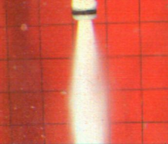

Netter Versuchsaufbau,
jetzt fehlen nur noch 500k Bilder pro Sekunde und schon hat man das geilste Video was jeh mit Waras gedreht wurde. Du kannst ja mal die Bilder an Herrn Mehl mailen und anfragen, vielleicht erklärt er sich ja bereit das mal zu filmen. |

So ich habe die Videos
Sehr interessante Einblicke...wusstet ihr, dass der Wasserstrahl bei Brennschluss "stottert"; also kurz bevor der Luftimpuls kommt. Da das knapp 5Gig an Videodaten sind dauert das etwas bis ich alle Videos ausgewertet und hochgeladen habe. Im Archiv ist aber schon mal eins mit Batkiters verlängerter Düse (Normalsystem) bei 8 bar. Dateien Gruß Scorpion_XIII Geändert von Scorpion_XIII am 04. Juni 2007 um 13:56 t(h)rust in GARDENA |

Zitat: das läss sich sogar sehr leicht erklären: Durch das austreten des Wassers entsteht da drinnen ein Sog ( Drehbewegung des Wassers) kurz vor dem Brennschluss wird auch Luft mit "duchgezogen" daraufhin verlangsamt sich das Wasser und "schließt" das "Loch" wieder => Wasser => Sog => Luft => Sog geht kaputt => Wasser und so weiter. Das kann man auch bei sehr kleinen Düsen 2mm sehen OHNE Hai Spied Kamera. (Also bei meiner 2mm Düse die keinen Schub schaft hab ich es gesehen. mfg Michael PS: Cooles Viedeo (nur man sieh einen so kleinen Ausschnitt vom Strahl des ist schade :-( ) Bitte tut mir den Gefallen und Nutzt die Suchfunktion des Forums, alle Artikel des Forums. Es ist hilfreich und lässt nicht so schnell andere wirklich interessante Topics in die Tiefen rutschen, nur weil ihr eine Frage habt, die schon 1000 mal besprochen wurde. |

Der Ausschnitt war ein Kompromiss zwischen Bildschärfe, Framerate, und Licht.
Hat man den vollen Ausschnitt so ist der Strahl größtenteils unscharf und man braucht extrem viel Licht um eine hohe Framerate zu bekommen. Wir haben lange probiert, sodass der Strahl sichtbar und scharf ist und man mit 1000fps filmen konnte. (Auf den Strahl schienen 1650W Licht) . Geändert von Scorpion_XIII am 04. Juni 2007 um 14:37 t(h)rust in GARDENA |

Hi
Des is echt interessant.Welcher Zeitperioede entspricht denn z.B. 20 Sekunden aus dem Video in Wirklichkeit (ungefährer Wert reicht - wahrscheinlich nur 0,4 sek oder so^^) Grüße, Michael |
