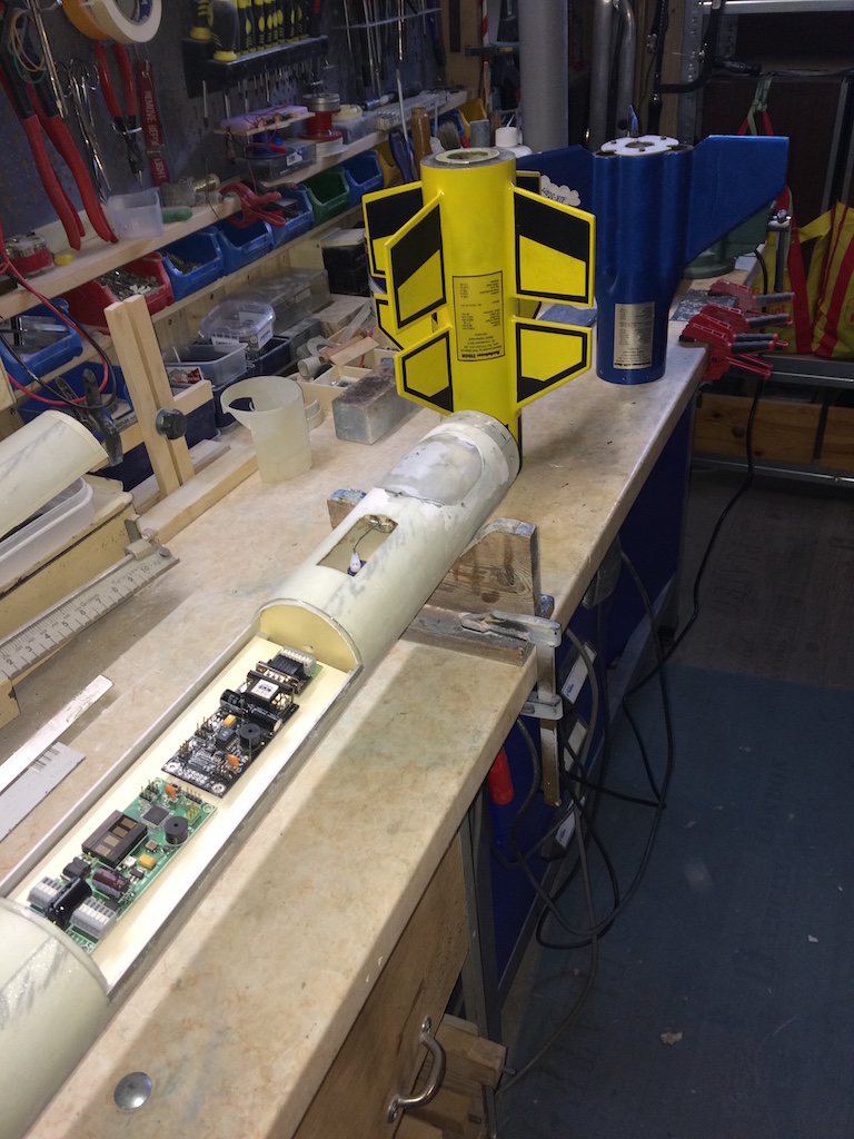

Bis auf die fehlende Elektronik ist das Teil nun wieder startfertig.
Ich freue mich schon dem Rocketman in Manching anständig Feuer unterm Hintern zu machen smile

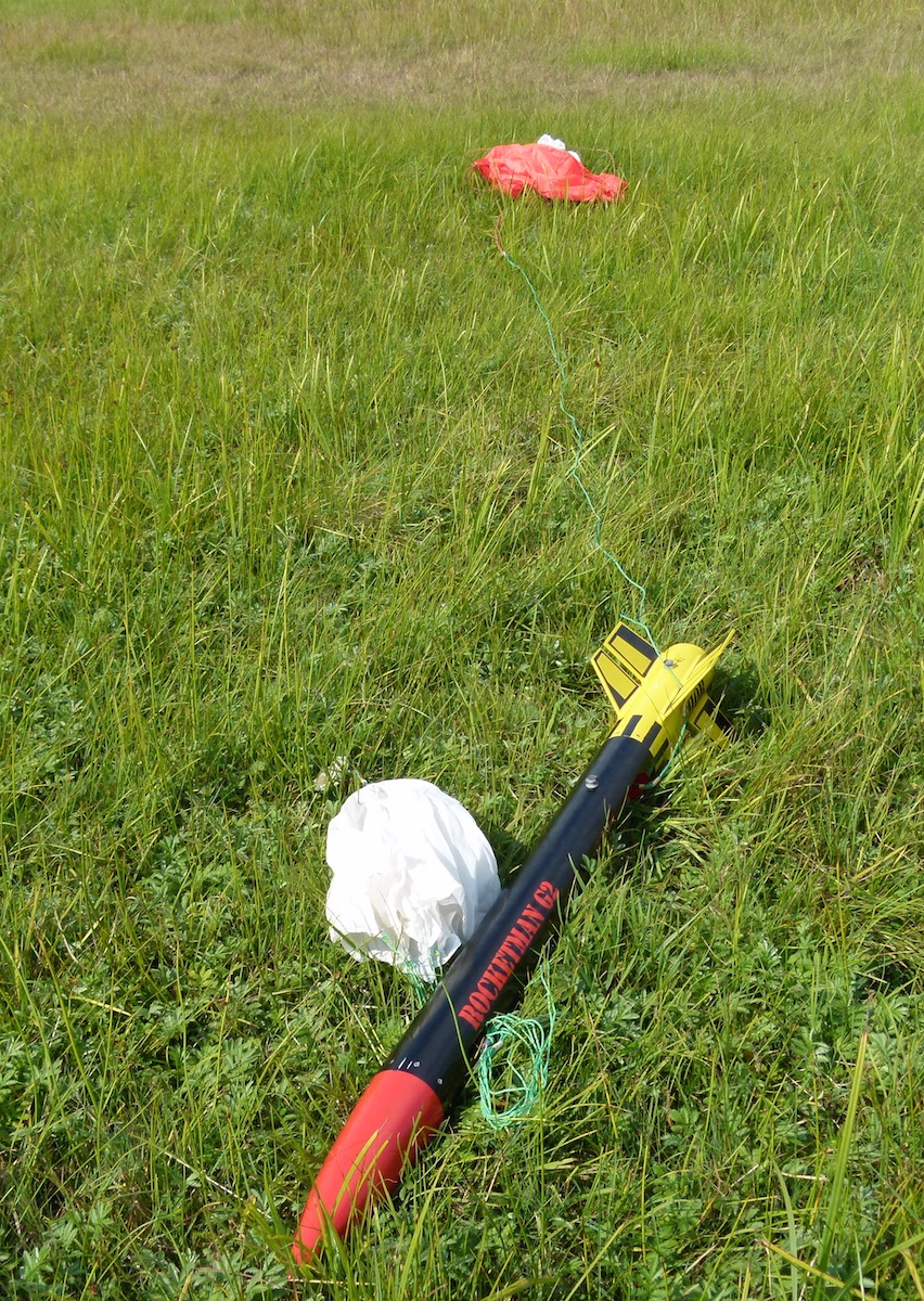

Nun, die letzten Bilder vom Rocketman am Flugtag in Manching:
man sollte ja nie nie sagen aber das war mein letzter AT-Motor, ein AT I161-W
ein fast perfekter Fallschirmausstoß.
Mir hätte zu denken geben sollen, warum machen beide Klappen gleichzeitig auf? Da stimmt doch was nicht???

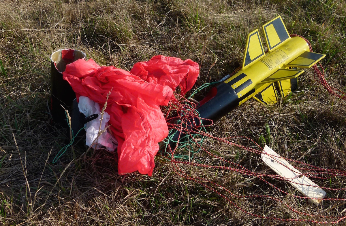

Der Gipfel ist erreicht... aber der in die Jahre (10) gekommene Altimax macht nichts.
Das blieb übrig. Nun muss ich mir was Neues bauen.

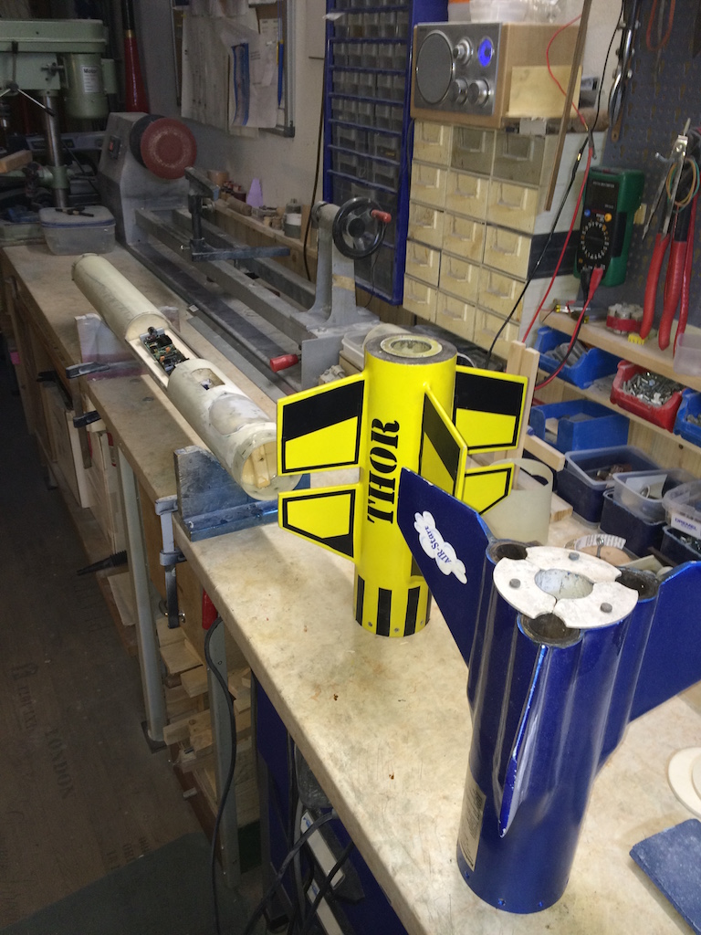

Beitrag 7637906 [Alter Beitrag27. April 2016 um 23:23]

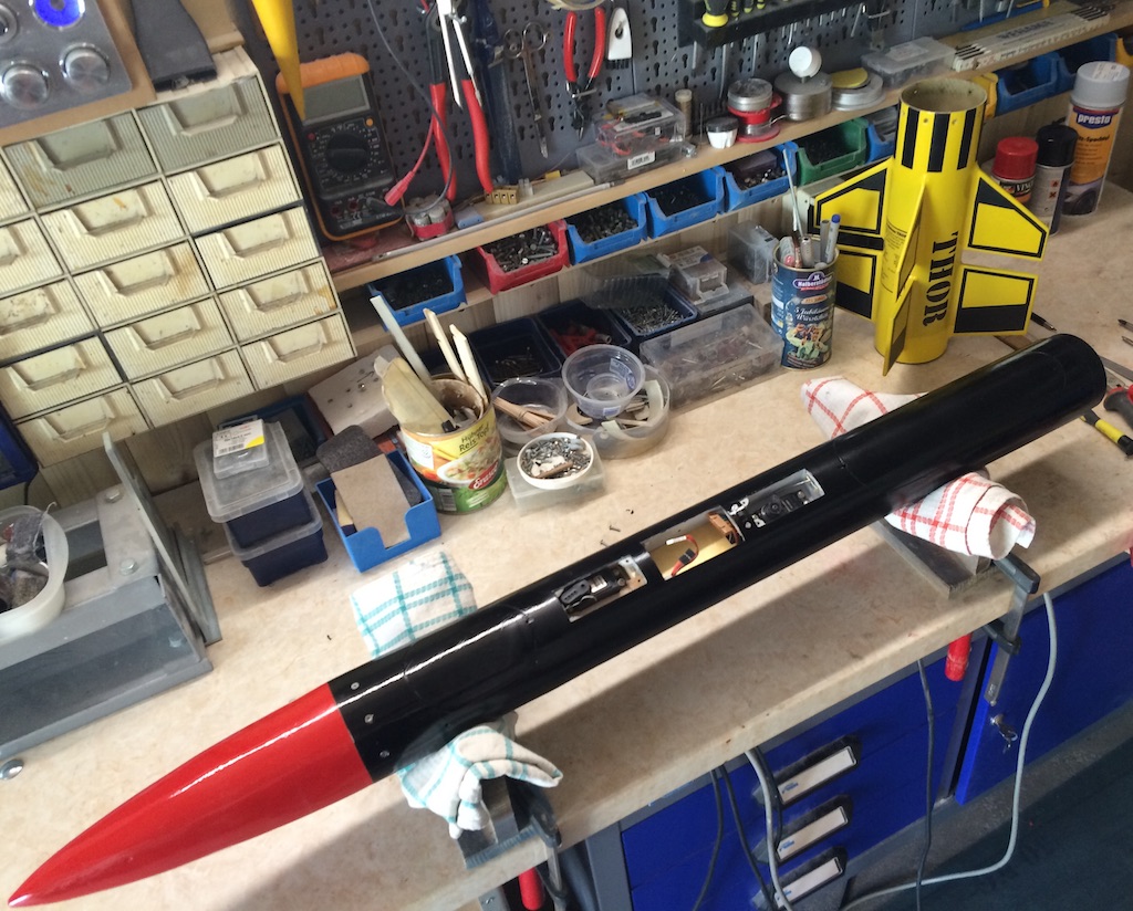

Ich habe ja lange gezögert den Rocketman nach dem Totalschaden wieder aufzubauen, aber die auswechselbaren Hecks, welche noch ganz in meiner Werkstatt herumstehen, sowie die oft von mir gebaute Klappenmechanik wären doch schade, in Vergessenheit zu geraten.
Nun, da das Proton-Projekt fertig ist und noch Zeit bleibt, habe ich eine Neuauflage des Rocketman angefangen.
Eine Neuerung wird er aber aufweisen, und zwar ein Not-Fallschirmsystem, welches aktiv wird, wenn wieder einmal "menschliches Versagen" im Spiel ist, wie z.B. die Elektronik vergessen einzuschalten, oder die Federn der Fallschirmklappen vergessen zu spannen.
D.h. wenn die Klappe im Apogäum bzw. nach einer voreingestellten Zeit nicht aufgeht, schießt eine Ausstoßladung die Spitze weg und es kommt ein Notfallschirm. Gleichzeitig kann dann getestet werden, ob der Luftdrucksensor des Altimeters noch zufriedenstellend funktioniert.
Es bleibt da natürlich noch viel zu tun,. aber der Anfang ist gemacht.
Beiträge: 8422
Beitrag 7637907 [Alter Beitrag28. April 2016 um 09:23]
Schön!
Was für Elektroniken hast Du da im Einsatz, und was passiert wenn Du die Notfall-Elektronik nicht einschaltest? ;-)
Beitrag 7637908 [Alter Beitrag28. April 2016 um 13:49]
... und was passiert wenn Du die Notfall-Elektronik nicht einschaltest? ;-)
Uiiii, der war aber böse! king
Beiträge: 3077
Beitrag 7637909 [Alter Beitrag28. April 2016 um 14:30]
Tja, irgend was ist ja immer fg
Ich werde nur einen Hauptschalter vorsehen, welcher beide unabhängige Stromkreise schaltet.
Es kann aber auch passieren, dass man sogar den vergisst einzuschalten!
Gut, aber bei meiner zunehmenden Altersdemenz kann es sogar passieren, dass ich die Rakete zum Flugtag vergesse mitzunehmen. Das soll schon mal einem Raketenur passiert sein.
Das Gute daran ist, sie geht nicht kaputt.
fg fg fg
Beiträge: 8422
Beitrag 7637910 [Alter Beitrag28. April 2016 um 14:35]
Der Ansatz ist ja nicht völlig verkehrt, wenn die Wahrscheinlichkeit des Nicht-Einschaltens bei 1/5 liegt (je nach Raketenflieger ist das sogar optimistisch; aber damit meine ich nicht Dich, Rolli!), liegt sie für beide zusammen nur noch bei 1/25.
Aber Du kannst Dir doch Checklisten schreiben und Deine wunderbare Ehefrau oder ein Freiwilliger wird Dir hoffentlich assistieren?
Beiträge: 3077
Beitrag 7637911 [Alter Beitrag28. April 2016 um 14:52]
Seit dem mir mal das mit dem Elektronik vergessen einzuschalten passiert ist, habe ich bei meinem Startkoffer eine Haube über dem Startknopf, worauf in greller roter Schrift steht:"ELEKTRONIK EINGESCHALTET?"
Die Haube muß man erst zurückklappen ehe der Startknopf zu drücken geht. Unweigerlich ließt man das, ehe man den Startknopf drückt und spätesten da sollte es im Kopf klick machen...
