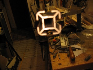

also ich war jetzt mal beim örtlichen Baumarkt und hab nach H-Profilen geschaut...aber nix gefunden.
Ich hab auch beim Baumarkt-Personal gefragt, aber die meinten wenn hinten bei den Eisenprofilen nichts is dann hätten sie es nicht.
Hat sonst noch jemand eine Ahnung wo man H-Profile herbekommtconfused
Hier nochmal eine "Frontsicht-Foto" von meiner Rail:
gundi
gundi
Registriert seit: Okt 2006
Wohnort: Bitzfeld
Beiträge: 396
Beitrag 115068 [Alter Beitrag07. März 2007 um 12:57]
[Melden] Profil von gundi anzeigen    gundi eine private Nachricht schicken   gundi besitzt keine Homepage    Mehr Beiträge von gundi finden
Original geschrieben von Robert93
1. Hat sonst noch jemand eine Ahnung wo man H-Profile herbekommtconfused
2. Hier nochmal eine "Frontsicht-Foto" von meiner Rail
zu 1. Frag mal in einem Modellbauladen oder - Katalog nach "Doppel-T-Träger-Stücken" oder H-Träger(o.Ä.). Solche Teile Stefan Meyer verwendet.
zu 2. Dankebig grin. Und wenn du die Railguides an die Rak festgemacht hast, dann bitte noch ein Bild....
