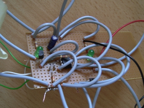

tommy timer
Registriert seit: Sep 2006
Wohnort: Mühldorf
Beiträge: 120
Endlich! Ich hab den Timer erfolgreich nachgebaut! Ich hätt schon gedacht ich bekomm des nie hin des nachzubauen.Eine Verbindung zwischen Kondensator und NE555 hat gefehlt deswegen funktionierte des nicht. Hier ein Bild von der Schaltung: Ist sehr unordentlich geworden da ich Kabel zur Verbindung hergenommen habe anstatt das ganze zu verlöten!
Geändert von tommy timer am 18. Mai 2007 um 15:17
Robert93
Registriert seit: Aug 2006
Wohnort: NRW/Langenfeld
Beiträge: 213
Hi Tommy Timer! Sieht gut aus deine Platine, ist zwar ein bisschen unübersichtlich aber sonst...Top. Wie groß ist denn deine Platine geworden? Ich habs bei meinem Timer geschafft alle Bauteile ohne zusätzliche Kabel zu verbinden, war zwar ne Sau Arbeit und ich hab mindestens ne stunde drangesessen, aber dafür ist meine Platine auch nur 4,5*2,3cm groß. Gruß Robert
michael123
Registriert seit: Apr 2007
Wohnort: Kissing
Beiträge: 429
Sachaut bis auf den Kabelsalat gut aus.
Wenn du ganau den Schalplan nachgebaut hast bist du schlecht (spaß). Ich habe auf 3,5 cm mal 3cm auch noch einen zusätztlichen verstärker untergebracht. Auch habe ich zwei Potis installiert (1. grobe einstellung 2. feine einstellung).
mfg Michael
