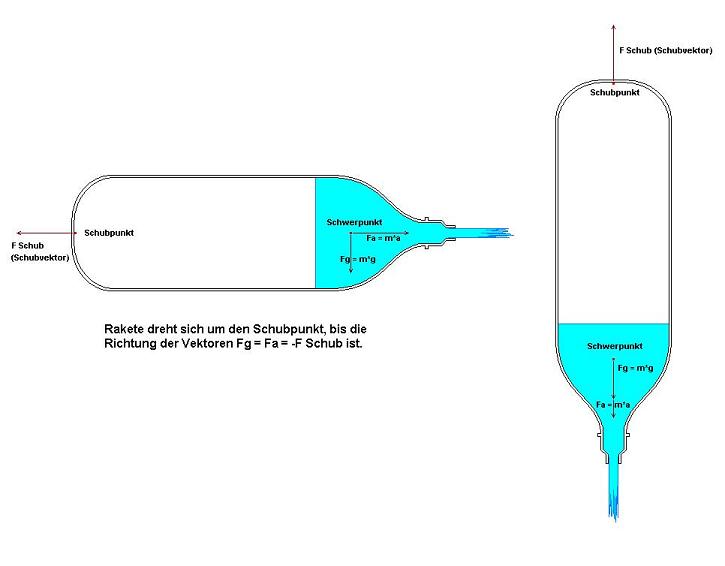

Soviel ich weiss gibt es einen Schubvektor und dieser greift an einem Punkt an, sonst würde er die Rakete ja gar nicht beeinflussen. Diesen Punkt habe ich nun mal als Schubpunkt definiert. Das der Schwerpunkt auf der Verlängerung vom Schubvektor liegen muss, ist mir auch klar. Wo die Düse ist, spielt, so wie Du sagst, auch keine Rolle. Was mir aber nicht ganz klar ist, wo nun dieser Schubpunkt ist. Ich würde mal sagen, gegenüber der Düse an der Innenseite des Drucktanks. Es kann aber auch sein, dass dieser Druckpunkt tatsächlich in der Flasche frei auf dieser Linie ist, und womöglich auf ihr wandert. In diesem Fall wird er irgendwie an der Luft angreifen???
Ich habe mal eine Skizze gemacht, um den Effekt des nach oben Fliegens deutlich zu machen: Das Prinzip sollte eigentlich bekannt sein: Silvesterraketen fliegen aus diesem Grund nach oben, aber auch die erste Flüssigstoffrakete wendete dieses Prinzip an.
Egal, wo jetzt genau der Schubpunkt liegt, ob in der Mitte des Tanks, oder weiter vorne, so eine Wasserrakete wird immer nach oben fliegen, solange der Schwerpunkt hinter dem Schubpunkt liegt. Und das tut sie auch!

JKH, das haben wir bei den Rauchern grad lang und breit durchdiskutiert. Es gibt keinen Schubpunkt. Der Druckpunkt (ist aber was aerodynamisches und hat mit dem Schub nix zu tun) muss hinter dem Schwerpunkt liegen, damit die Rakete stabil fliegt. Das gilt auch für Silvesterraketen, der Stab stabilisiert aerodynamisch.

sagen wir so, es gibt schon einen Punkt wo die Kraft einwirkt. Für die Berechnung ist es aber völlig egal wo auf dem Schubvektor der Punkt ist. wichtig ist, das wenn der Vektor nicht durch den Schwerpunkt geht, die Rakete ein Drehmoment erfährt.

Jetzt sagt ihr alle einfach, dass es keinen richtigen Schubpunkt gibt... Das mit dem aerodynamischen Druckpunkt ist mir schon klar, dass es den gibt, und wo der liegen muss. Doch muss es in der Startphase meiner Meinung nach auch einen Schubdruckpunkt geben!
Auch eine pyrotechnische Rakete sollte einen Schubpunkt haben! Gibt es da irgendwo schon eine Diskussion darüber, sonst müsste man das mal in einem eigenen Thema versuchen zu klären! Ich glaube euch nämlich nicht^^
