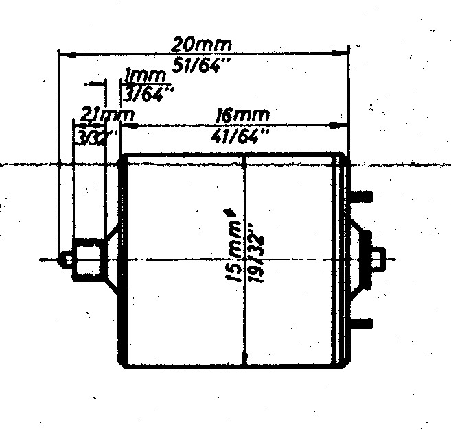

Wenn der von mir vorgeschlagene Motor zum Einsatz kommt, wird das mit den Madenschrauben etwas schwierig, den er hat ein Ritzel auf der Achse...
Dino
Beitrag 116372 [Alter Beitrag28. März 2007 um 15:11]
okay, ich versuche es mal etwas eindeutiger.
Ich habe gedacht, das der Motor kein Ritzel hat, sondern nur eine Achse. Das Ritzel bekommt man aber wieder ab. Es sollte nur drauf geklemmt sein. Also erwärmen und dann mit einem Dorn die Achse heraus treiben. Ohne wäre natürlich besser.
Diese Achse wollte ich dann in die Achse des Kreisels stecken. Dafür muss die Achse größer sein vom Durchmesser. Dazu kommt dann noch die Fixierung mit Madenschrauben.
Das alles muss leider durch das Kugellager geschoben werden. Daher der Große Druchmesser des Kugellagers. Ich werde natürlich nur da die Achse auf Maß bringen, wo es erforderlich ist. Das macht es für mich leichter. Dazwischen dann nur soviel wie nötig. Ich wollte aber den Motor fast direkt an den Kreisel setzen, damit alles so kurz wie Möglich wird. Es wird da nicht viel überflüssiges geben.
Toll wäre es, wenn du mir eine Zeichung des Motors schicken könntest. Dann kann ich die Motorhalterung im Spanten vorsehen und alles wird schön massiv.

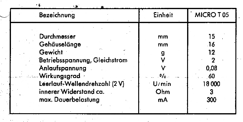

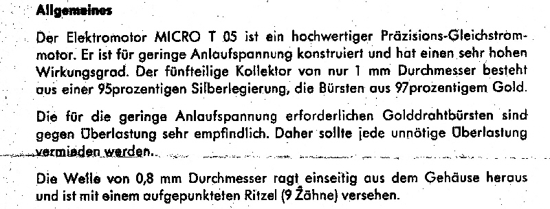

Beitrag 116374 , Motor [Alter Beitrag28. März 2007 um 15:43]
Hi Neil,
hier die Zeichnung des Motors + Beschreibung
ich habe mal 2 Stück von den Teilen besessen, weiß aber im Monent nicht, wo sie liegen.
Am Sonntag kann ich nachsehen, bis dahin würde ich die Motorwahl noch offen lassen.
Zwar gibt es die Dinger auch noch neu, aber inzwischen sind sie bei 30€/Stück, und ob die Maße noch so stimmen weiß ich auch nicht.
Bis dann, Gruß
Dino
