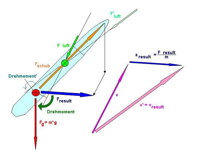

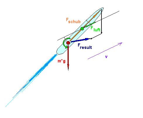

Ja, das Trägheitsmoment muss man wirklich berücksichtigen! Je grösser das ist, desto weniger anfällig ist die Rakete auf Störungen! Aber sonst?
Habe jetzt zwei Grafiken gemacht:
Im ersten Bild sieht man, wie der Luftwiderstandsvektor von links nach Rechts wandert. Im zweiten Bild, wie dieser Luftwiderstandsvektor die Rakete wieder aufrichtet.
Vielleicht kennt sich jemand mit so Vektor-Kraft-Berechnungsprogrammen aus. Man könnte ja mal eine Simulation machen, bei der der Zeitfaktor auch eine Rolle spielt.
Gruss, JKH

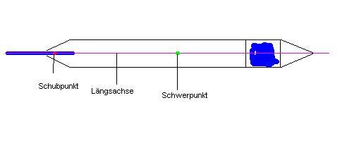

Foraussetzung für einen gereaden Flug ist natürlich , dass der Schwerpunkt genau in einer Linie mit der Längsachse der Raket und dem Schubpunkt liegt(Zeichnung). Wenn jetzt eine Kraft irgendwo an der Rakete angreift, dann bringt sie diese Rakete zum "kreiseln". Das passiert nicht wenn man etwas stabilisierendes wie ein Leitwerk anbringt. Das Leitwerk schaltet also kurzzeitige effekte wie ungleichmäßigen Windwiderstand oder so aus. Wenn jetzt Schub- und Schwerpunkt wirklich auf der Längsachse der Rakete liegen, fliegt dir Rakete mit Leitwerk gerade.

Twister, du machst den selben Fehler, den ich auch gemacht habe ... es gibt keinen Schubpunkt, weil die beschleunigende Kraft über den Schwerpunkt übertragen wird. Wäre die Düse drehbar, sähe die Sache anders aus!

Es gibt einen Schubpunkt! Aber um ihn dreht keine Rakete. Die Rakete dreht immer um den Schwerpunkt!
Die Lage des Schubpunktes und somit der Abstand zum Schwerpunkt, hat nur so weit einen Einfluss auf die Rakete, dass man mit ihm ein Drehmoment um den Schwerpunkt berechnen kann.

Ok nochmal sachlich. Es gibt den Schubpunkt halt nur imaginär, so als Gedankenstütze.
Wenn du mal das Bezugssystem wechselst, dann kannst du es auch so verstehen, dass sich eine Rakete über eine Wassersäule schiebt. Der Schubpunkt ist also direkt am Wasseraustrittspunkt.

Der Schub ist ein Vektor, hat eine Richtung und darf parallel zu sich selbst (also auf einer Geraden) so viel verschoben werden wie man will, die resultierende Kraft bleibt ohnehin dieselbe. Als Schubpunkt darf man höchstens einen Punkt auf dieser Geraden definieren, ähnlich dem Druckpunkt für die aerodynamischen Kräfte (welcher wiederum auch ein Hilfskonstrukt ist um zusätzliche Drehmomente zu vermeiden).
Die Rakete dreht sich ohne Aufhängung (und in der Luft ist sie definitiv nicht aufgehängt) immer um den Schwerpunkt.
Die Grafik von Neil ist also bis auf den bereits genannten Fehler der Schubrichtung (welche mit einem einfachen -F korrigiert werden kann, gute Idee Neil ;-) vollkommen richtig. Eine Rakete mit Druckpunkt vor dem Schwerpunkt wird ohne ein anderes korrigierendes Drehmoment (Schubvektorsteuerung, Flossenansteuerung, Schwerpunktsverschiebung durch Wasser...) bei der geringsten Störung auf eine unkontrollierte Flugbahn übergehen. Ich habe bereits Experimente im Windkanal gemacht, statisch instabile Raketen behalten ihre Lage sobei solange die Strömung in guter Näherung störungsfrei ist (ja, Andreas, man könnte sich jetzt wieder streiten wie störungsfrei die Strömung im Kanal wirklich ist).
Das Trägheitsmoment der Rakete kann man eigentlich ignorieren solange man nur einen bestimmten Zeitpunkt betrachtet, auch wenn das Ganze nicht-stationär ist. Am Prinzip der stabilen oder instabilen Rakete ändert es nichts.
Eine plausible Erklärung für richtige statische Stabilität wäre also das Schwappen des Wassers, ich glaube jedoch auch dass die Rakete so träge ist dass sie sich während der kurzen Schubphase kaum aus der Vertikalen entfernen kann.
