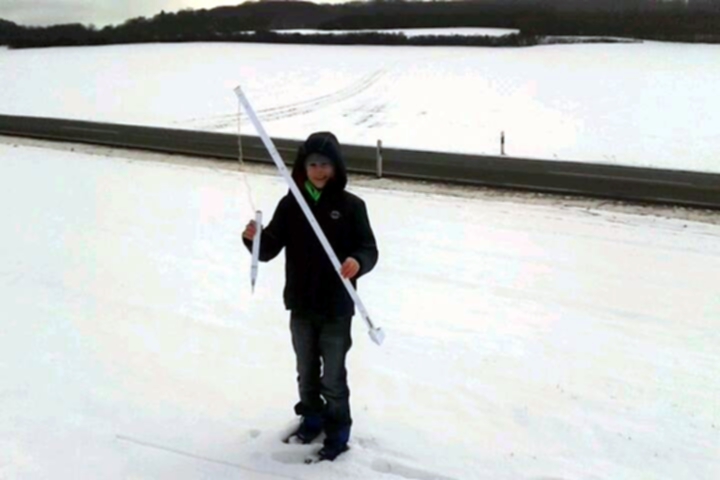

Wir gehen gerade der Frage nach, welche maximale Länge eine Papierrakete verträgt.
Hier die ersten Resultate. Die Stabilität liegt bei etwa 5,5 Kaliber. Das Gewicht ohne Motor beträgt 80 Gramm. Ein C6-5 war die richtige Motorisierung. 14 Blatt Papier wurden für den Druck gebraucht. Die Länge wird noch nicht veröffentlicht.

Hallo Oliver,
mit mehreren Motoren sicher kein Problem. Aber bei dem aktuellen Modell sind die Finnen an der baulichen Grenze und bei größerer Länge wandert der Schwerpunkt zu weit nach oben. Die Bastel-Bögen werden von mir immer für das DINA4 Format und 200 g/m² Papier entwickelt. Wir kämpfen gerade mit unerwünschten Sollbruchstellen im Rohr. Die Entwicklung ist aber schon sehr weit forgeschritten. Es ist ja auch gelungen eine gerade Rakete zu kleben. Da hatten wir die größten Bedenken.
Ein vierer Cluster aus 250g/m² ist aber auch schon fertig und wartet auf seinen Jungfernflug. Mit stärkerem Papier geht da noch einiges. Das ist aber nichts mehr für einen privaten Drucker.
Viele Grüße von
Ralf

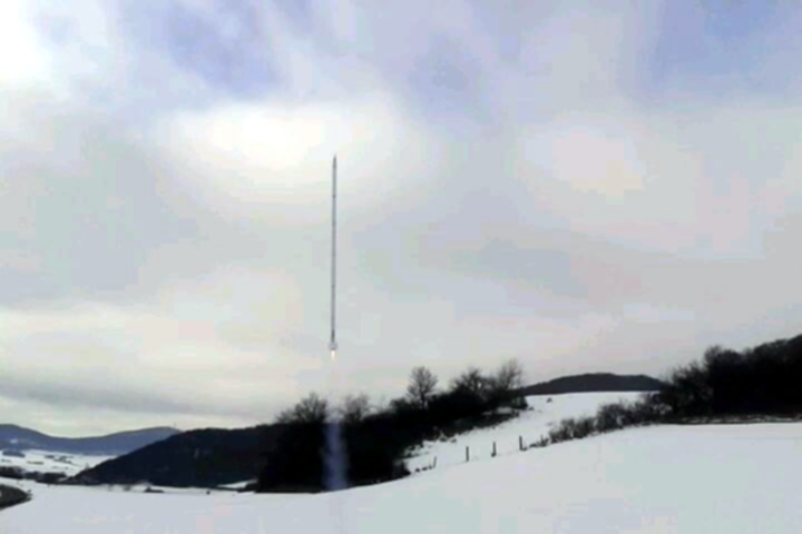

Für die Bastelgruppe bin ich dazu über gegangen die Röhren vorzufertigen. Das spart im Kurs bestimmt eine 3/4 Stunde Zeit. Am Samstag sind übrigens wieder neuen Modelle erstellt worden.
Das Testfliegen hatte schon richtig Flugtag-Atmosphäre.

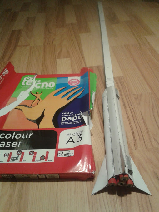

Beitrag 7634119 [Alter Beitrag19. Februar 2015 um 23:22]
[Melden] Profil von Raketenflieger anzeigen    Raketenflieger eine private Nachricht schicken   Besuche Raketenflieger's Homepage    Mehr Beiträge von Raketenflieger finden
Wir konstruieren natürlich auch mit A3 Papier.
Mit diesem 250 g/m² Papier kann man sehr große und stabile Raketen bauen. Allerdings kommt man mit dem Falzen und dem Wickeln der Röhren schnell an die Grenze des Machbaren.
Bei diesem Cluster ist die Länge ein echter Vorteil um den Schwerpunkt mit einem kleinen Gewicht in der Spizte nach oben zu ziehen.
Fehlt nur noch der Jungfernflug.
