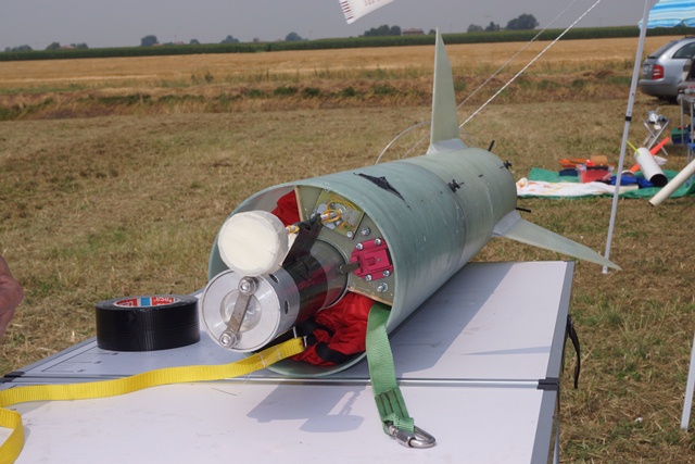

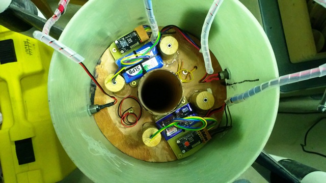

KRAMER ARTF... electronics ready...next: test eject in meinem Garten... und nächster Samstag wird in Italien geflogen!

Krasses Teil!whoa wünsche guten Flug! Bin gespannt auf die Bilder...

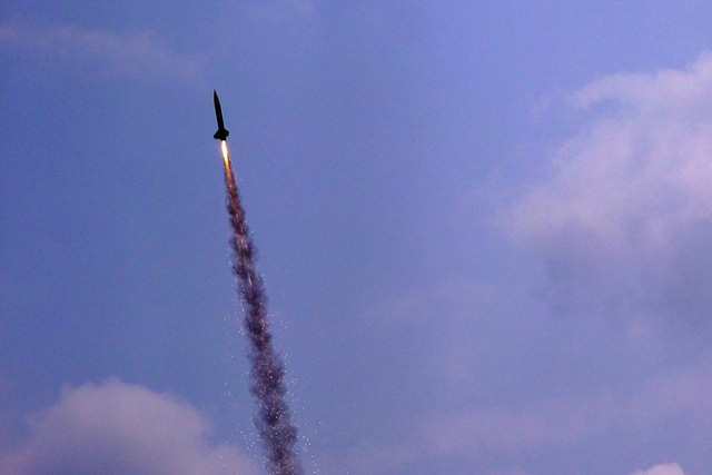

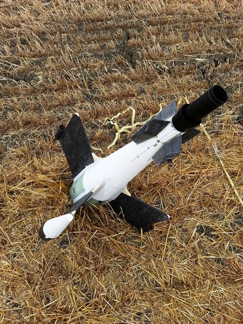

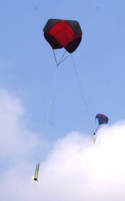

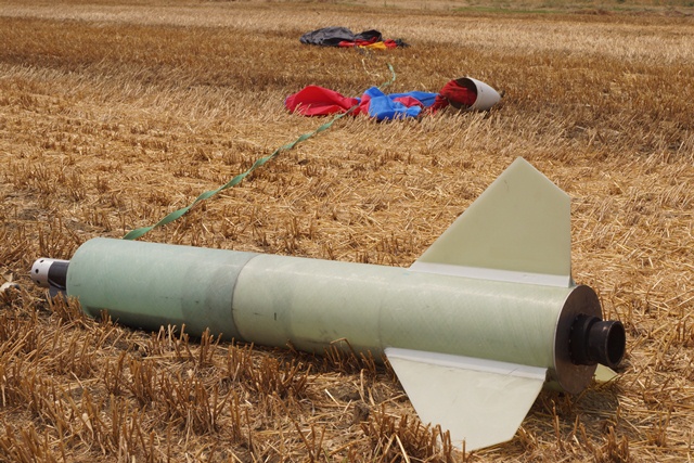

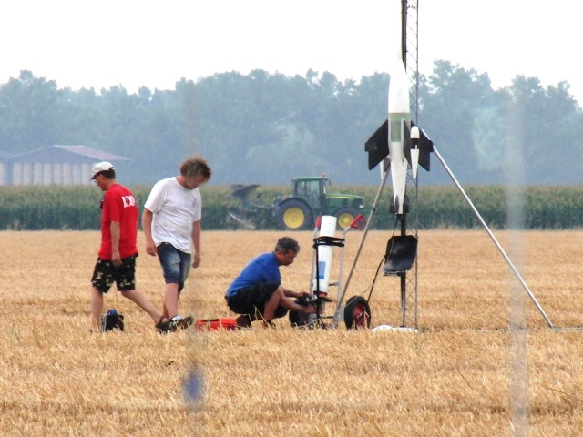

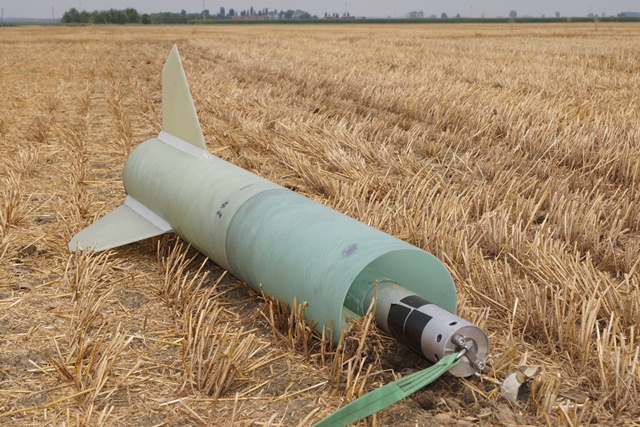

Die Landung war etwas sehr herzlich und nichts für schwache Nerven.
Aber ALLES WIRD GUT!! ....ich kann mittlerweile sehr solid bauen...die Dame hat nichts...CU in Manching ;-)

eek!

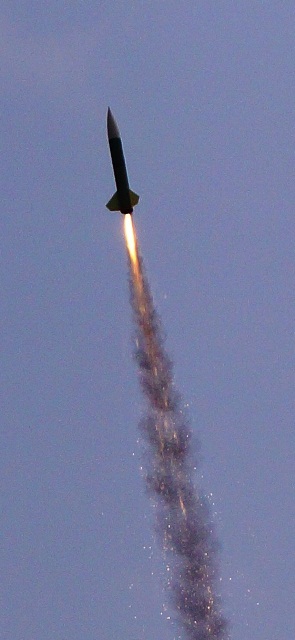

Schönes Flugbild ... am Anfang ...
eek!
Glückwunsch
cheers
Freu mich auf das re-make in Manching... Das Flugbild ist beeindruckend. Die Flamme hat einer tolle Länge und die Auswurfladung kann noch ein paar Effekte mehr vertragen ... fg
Welches System hat versagt? Die Verlagerung des Schwerpunkts hat die Kramer gleichmäßig aus der Bahn gezogen ... hat der Altimax unter Schub den Gipfelpunkt verpasst? Hätte, wenn gewünscht, noch einen Magier für Dich eingeschweißt ...

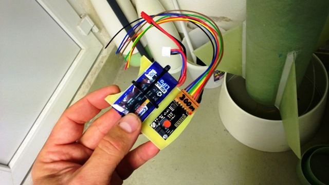

ganz tolle Aufnahme und der erste Teil des Fluges eine Augenweide. Von wo kam denn der Wind?

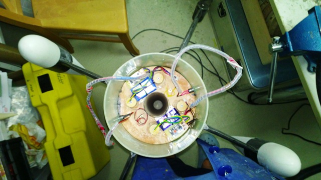

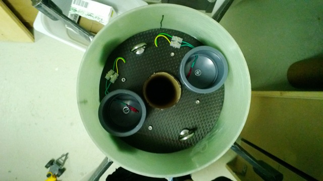

Hätte denn ein Magier bei einem 8 kg-Trumm mit unter 100m Dienstgipfelhöhe den Schirm eher raus gehabt ?
Die Smoke-Flares kann ich später entweder extern bei der Motor-Zündung starten oder hoffentlich mit dem Altimax Mini (wobei ich keine Ahnung gerade ob das über die Servo Ports gehen wird??), dafür sind die Flügel bereits ganz am Anfang vom Bau mitverkabelt worden...
Müßte über die Servoausgänge ganz einfach über "Höhe Aufstieg" oder einen der Timer und unter Zuhilfename von Robert Klimas RC-Zündschalter ( hat nochmal eine Sekunde Sicherheitsdelay) funktionieren. Jeder andere RC-Schalter ginge ebenso- bietet aber nicht die Sicherheit.
Beim G2 SD könntest Du einfach den dritten Pyroausgang direkt nutzen.
Ich würde die aber gleich beim Start mitzünden- erstmal kommen die meisten Rauchpatronen eh verzögert in die Gänge und ausreichend lange Brenndauer haben sie meist auch.
Viele Grüße, Jörg
Der Magier löst im klassischen Modus bei Änderung der Lage von vertikal in horizontal (Erdmagnetfeld) aus ... der Rest ist eine Frage der Ausstoßladung ... der ist 8kg offentsichtlich egal ... im ' Flambier-Modus' ...
Denis müsste maximal die eingesetzten Schrauben prüfen und Alternativen suchen.
Mein erster Magier hat über 40 Flüge mit der Phobos erfolgreich abgeschlossen ... dann hab ich einmal den Trigger-Schalter nicht an die Rampe gebunden... Da hilft dann auch kein Magnetfeld mehr ...
Zurück zu Denis ... das Flugbild macht echt Laune ... Ich fordere eine 2-stufige Rheintochter als nächstes Projekt ...
Gruß, Dirty

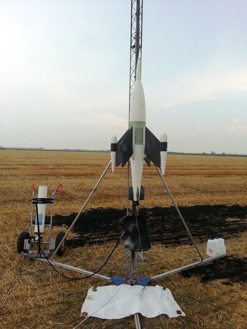

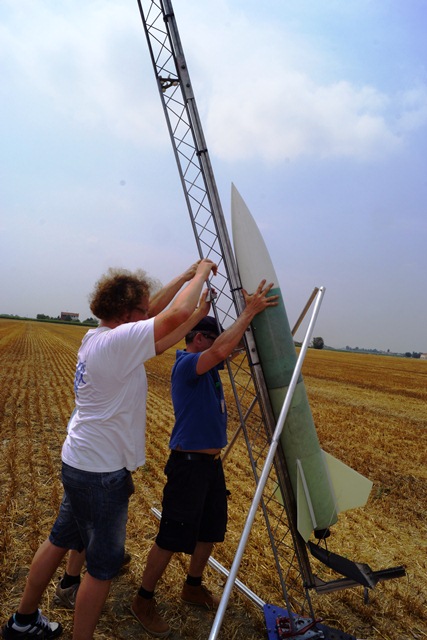

Ich hatte auch was anderes mit genommen...2 weitere Erstflüge: Megacowabunga XXL (L-1450 sparky hybrid) und Eagle Claw 4 (K450 hybrid black gold)...beide erfolgreich und völlig problemlos. Die Cowabunga war natürlich mega-hammer... beide kommen nach Manching...
