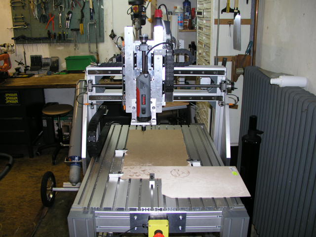

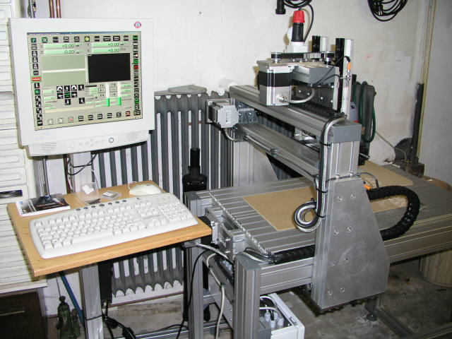

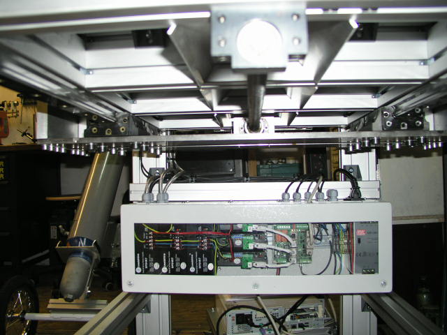

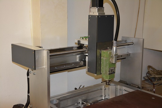

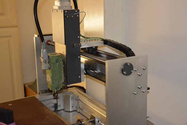

Janee, 3,7 Teuro -wenn mir das jemand vor 7 Jahren erzählt hätte, hätte ich ihm 'nen Vogel gezeigt. Heute würde ich sagen " korrekter Kurs ".
Ich habe an meiner Eigenbaumaschine ca. o.g. Zeitraum gewerkelt. Teilweise aus Motivationsgründen aber hauptsächlich, weil gute Teile einfach viel Geld kosten.
Die Profile samt Verschraubungstechnik sind alle gebraucht vom lokalen Minitec Händler, Aluhalbzeuge vom Schrottplatz, THK Führungen aus Ebay und die Kugelumlaufspindeln direkt aus Taiwan. Die Leadschine Endstufen und Netzteile aus USA. Breakoutboard von Benezan. Motoren von Winckler-CNC. Bleche und Adaperplatten/-winkel konnte ich auf Arbeit fertigen, ebenso konnte ich dort einen ledierten E-Kasten abstauben und wieder richten.
Die ganzen Kleinteile wie Kabel, Innis, Schalter, Sicherungen, PG-Verschraubungen, Schrauben, Motorkupplungen, etc. sind auf Ebay gekauft oder "erjagd". Riementriebe stammen von Mädler.
Trotz dieser Schnäppchensammelorgie über einen wirklich langen Zeitraum habe ich die von Duke genannte Summe sicher auch erreicht. frown
Meine ganze Maschine ist eine Freestyle Entwicklung- sprich, ich habe seinerzeit eine ähnlich aufgebaute Maschine bei einem Kumpel gesehen und angefangen, die aus dem Kopf auf vorhandene Komponentengröße skaliert einfach nachzubauen. Heute würde ich natürlich fast alles andersser machen...roll eyes (sarcastic)

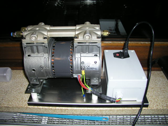

Nun ist es egal- sie läuft. Mit Mach 3 unter Windoof XP auf 'nem alten Kassendesktoprechner. Hab' das Maximum noch nicht herausgeholt. Bisweilen im Eilgang 4m/Minute. Derzeit frickel ich an einer Minimalmengenschmierung unter Verwendung einer Thomaspumpe.
Hier ein paar Fotos:
