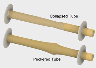

Die CFK-Rohre sollen nicht vor Motorplatzern schützen, sondern vor "Verschleiss" der dünnen Motorrohre durch die Ausstoßladung. Deswegen sind auch nur die langen Rohre damit ausgestattet. Die kurzen Rohre bekommen nur plugged-Motoren
Die Amis haben die Erfahrung gemacht, dass ein Stuffer Tube durch die Ausstoßladung stark belastet wird und mit der Zeit beschädigt werden kann.
Als man die Rohre mit einer zusätzliche Hülse verklebte, gab es keine Beschädigungen mehr.
Robert
Quelle: Apogeerockets.com

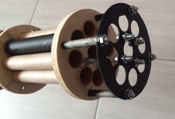

Hi zusammen,
der Bau geht weiter...
Ich habe jetzt die Teile für die Motorträgerverlängerung fertig.
Robert

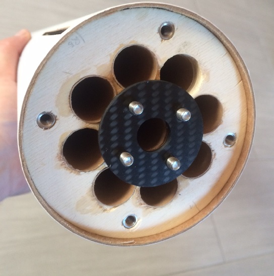

Das ganze wird dann an den hinteren Spant verschraubt und ist damit jederzeit demontierbar.

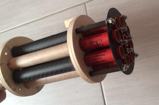

So sieht es dann mit Motoren aus...(Wie ihr sehen könnt, hat mir Robert Klima netterweise Motorenhülsen zur Verfügung gestellt ;-) )
Sollte es nun zu einem Motorplatzer kommen, dann kann sich die Energie schön im "Freien" entladen und nicht im Körperrohr
Robert

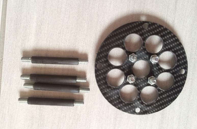

Hallo zusammen
die Motor-Retainerscheibe ist jetzt auch fertig.
Robert
