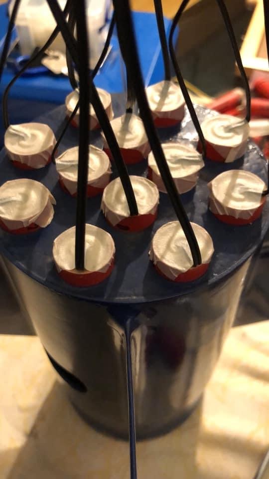

Hab letztens mit einem niederländischen Kollegen geschrieben… er hat es irgendwie geschafft knapp 300 D9 ohne Platzer zu fliegen… in größeren Clustern. Er hat immer nur die Ezünder verwendet und nicht die Spagettistäbchen… evtl. wäre das die Lösung für das CATO Problem…

er hat es irgendwie geschafft knapp 300 D9 ohne Platzer zu fliegen… in größeren Clustern....
Sehr interessant, wie groß sind seine Cluster ?

Groß….8xD9 +4x D3

Ich habe bisher immer die Spaghetti-Stäbchen verwendet und hatte früher kaum Probleme. Vielleicht ist es ja eine bestimmte Serie, so hoffe ich zumindest. Robert hat ja gesagt, sie hätten seitdem eine Menge probiert und verändert.
Bei einem Kreisel (Einzelmotor, Art Applewhite‘s Scimitar), der elektrisch mit SN0 gezündet wurde, hatte ich ebenfalls einen Platzer.
Das spricht dann wieder gegen die Spaghetti-Stäbchen als Ursache.
meine Erfahrungen sind genau entgegengesetzt.
Seit ich die Spargettistäbchen nutze ist nichts mehr geplatzt.
Meine 7er Clusterdose ist bestimmt schon 15 mal geflogen ohne Fehler.
