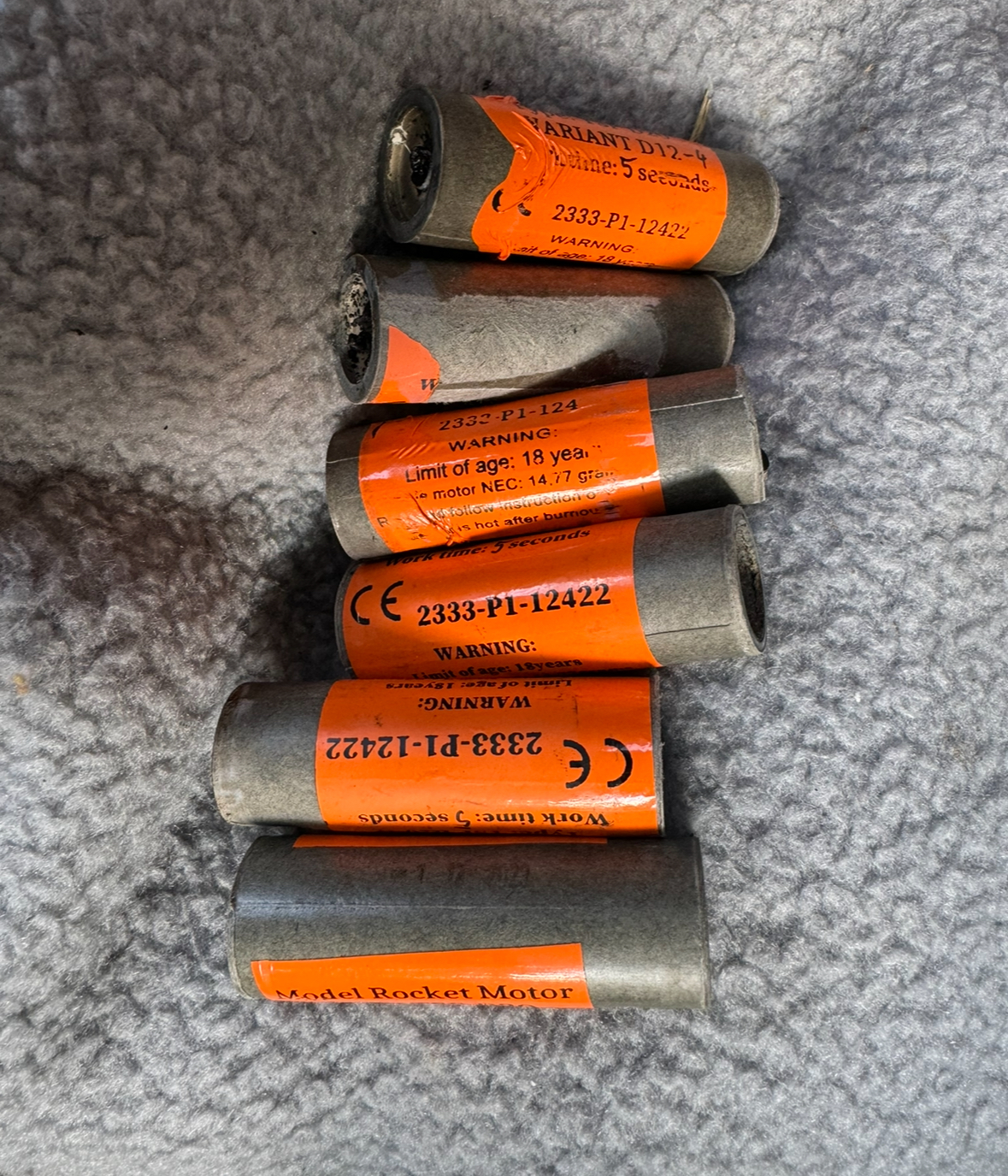

Hab auf dem SRT diverse 24 und 29mm TSP Motoren geflogen... geplatzt ist keiner ....lt. Piotr Tendera ist wohl ein falsches Papier die Ursache gewesen... bei einem F35 ist allerdings die Austoßladung nicht gekommen... das Pulver ist unverbrannt geblieben.... Piotr kennt 2 weitere Fälle und arbeitet auch dort an Verbesserungen im Bereich des Kanals zwischen Delay und Ausstoss... Scheint sehr bemüht zu sein diese Fehler auszumerzen...

Hatte am Donnerstag Studenten auf dem LSC Feld vom Spaceteam Aachen. Die sind 2 F35 geflogen, die einwandfrei funktioniert haben,

Hab heute auch insgesamt 3x D12 und 3x D20 geflogen… einwandfrei

Wie hast du die gezündet?

In dem Fall mit Zündschnur… die F35 hab ich erfolgreich mit einem Brückenzünder anbekommen… ohne Beiladung
