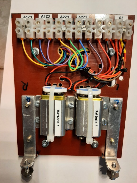

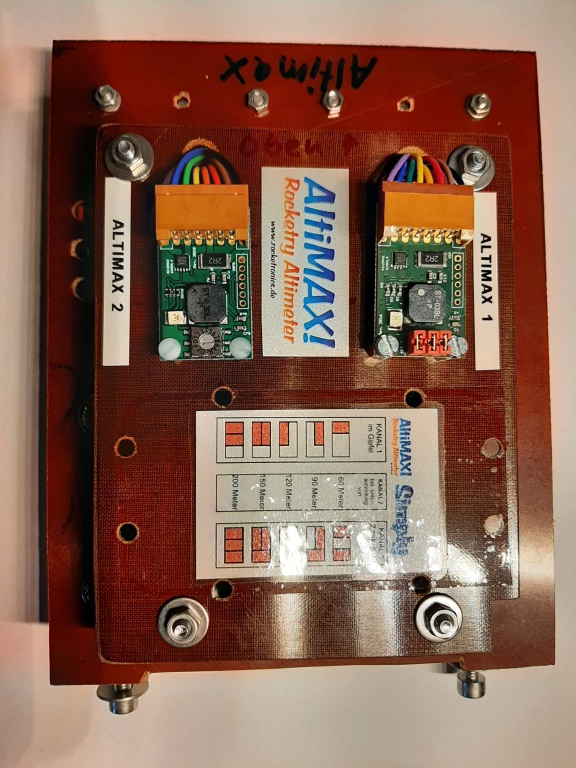

So, der GPS-Tracker ist sicherheitshalber wieder raus, sieht jetzt richtig leer aus in der Bergungskammer...roll eyes (sarcastic) fg

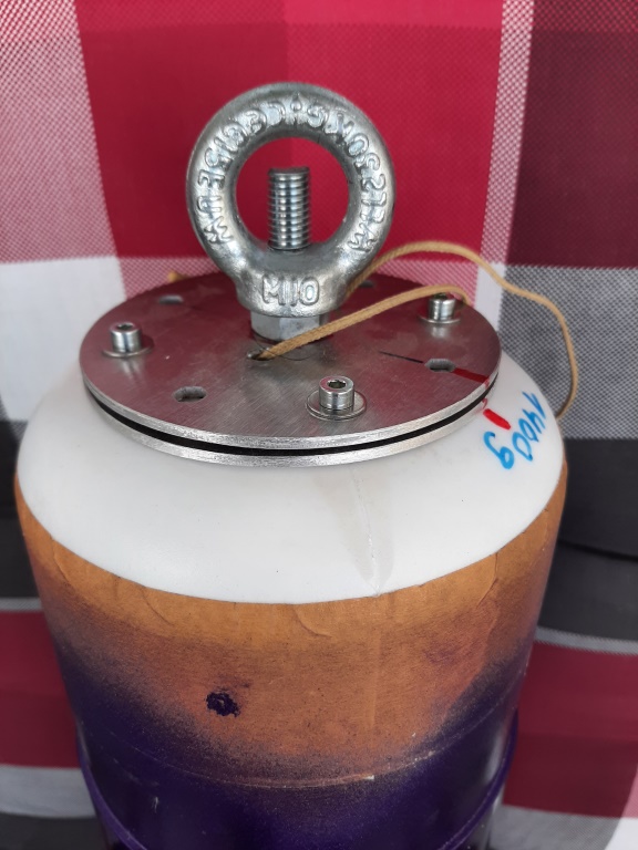

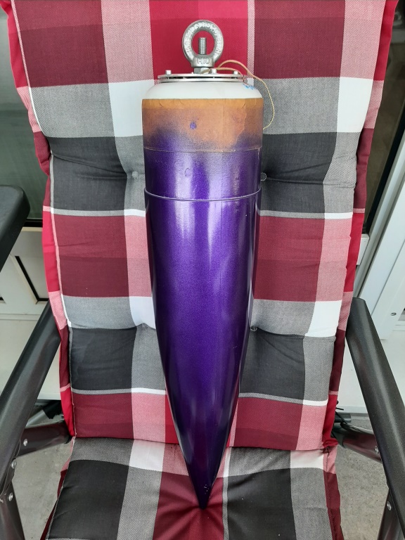

Beitrag 7655711 [Alter Beitrag22. Mai 2023 um 23:21]
Um die MEDUSA stabil zu bekommen, brauchte die Spitze noch mal 400g "Trimmgewicht"...

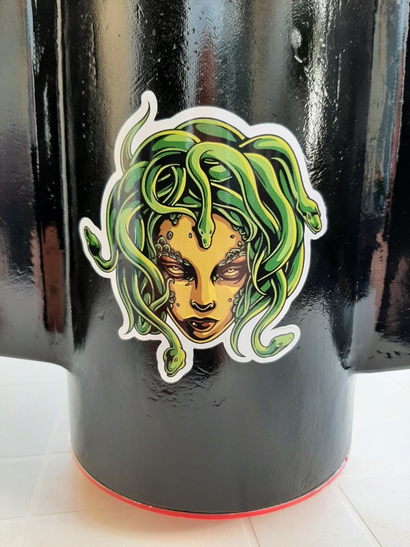

Beitrag 7655712 [Alter Beitrag22. Mai 2023 um 23:28]
Hier noch ein kleines Detail was dem Namen MEDUSA alle Ehre macht....
