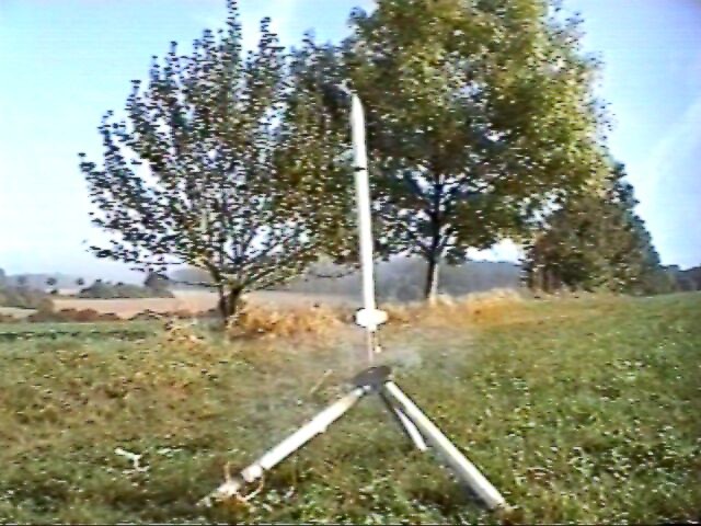

Beitrag 19822 , Erfolgreicher Erstflug! [Alter Beitrag30. September 2002 um 14:14]
Moin zusammen,
heute vormittag um 11.44 ist die Hybrid Falcon das erste Mal geflogen!
Um 9.00 schlug Oli4 auf dem Weg nach Halberstadt (Home of the Saturn V and N1...big grin) bei mir auf, und drehte ein kleines Video beim Preppen des MH, Einbau des Höhenmessers und natürlich vom Start selbst.
Nach Eintreffen auf dem Flugfeld in Weende stellten wir fest, das sich der Bodennebel trotz heftiger Sonnenbefeuerung noch nicht wesentlich gelichtet hatte. Ein Start bei knappen 50m Sicht war illusorisch.
Nichtsdestotrotz baute ich schonmal das Startgerät auf, machte den Perfectflite 9200 klar und dann warteten wir auf besseres Wetter. Plötzlich lichtete sich der Nebel, und innerhalb von 10 Minuten hatten wir strahlend blauen Himmel und keinen Wind...
Anfänglich Schwierigkeiten mit Oli4's Perfectflite führten dazu, das wir meinen (sicherheitshalber mitgenommenen) nehmen mußten.
Nach etwas Gefummel mit den kleinen Steckern (jetzt weiß ich auch, warum Experimentalraketen immer eine bestimmte Größe haben wink) klappte aber das Scharfschalten, der Perfectflite piepste "Durchgang an einer Ladung" und der Motor war scharf.
Ein 5-Sekunden-Countdown, und weg war sie!
Oli4 hat ein Video vom Liftoff geschossen, wo man sehr schön das Zünden des Vorheizers sieht, und gleicht darauf verschwindet die Rakete mit einer klaren, gelben Flamme aus dem Heck kerzengerade aus dem Bild.
Bei der Auslösung kam der Fallschirm direkt am Gipfelpunkt in 488 Fuß Höhe (knapp 163m), leider riss der Antriebsbereich ab (klarer Sieg von Kevlarband vs. laminiertes Balsaholz) und wurde im Bereich des Kupplers beschädigt. Das ist aber ein nur kleiner Schaden, so daß die Hybrid Falcon Ende der Woche wieder einsatzbereit ist!
Das Video erscheint hier im Forum, sobald es digitalisiert wurde!
ein glücklicher Tom aus Gö
