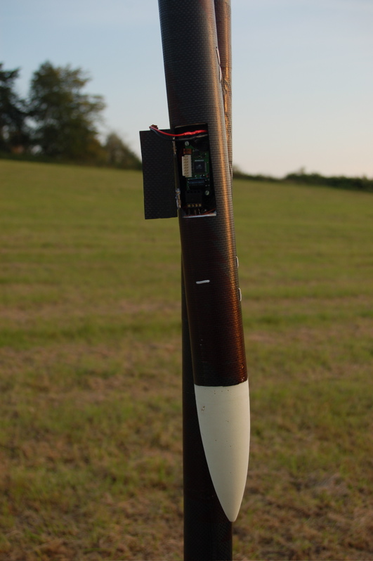

Ne, du hast noch nichts überlesen, aber das schiebe ich noch nach, auch wenn das Teil schon ein paar Wochen fertig ist. Tut mir leid, habe im Moment irgendwie sehr viel am Hut. Sowas gehört natürlich hier rein ! Soviel zeige ich aber schon einmal:

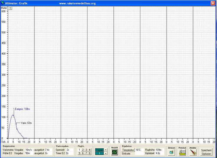

Beitrag 6902926 , Rekord [Alter Beitrag08. November 2008 um 17:47]
Hallo zusammen,
ich glaube ich darf heute ankündigen, den Rekord in der Klasse bis 1,5 l Wasser gebrochen zu haben :-) Ein Teststart mit einer einfachen Rakete mit dem oben gezeigten Fallschirmsystem brachte eine Höhe von 109 m. Wenn ich mich nicht irre, hat Bäckchen vorher 104 gehabt! Schade dass das außerhalb eines Flugtages geschehen ist :-/
Die Eckdaten:
Volumen: 2,8 l
Wassermenge 1l !!!!
Druck 7 bar
Gewicht: ca 350 g
Höhe 109 m !!
Auf einen guten Wettbewerb!

Beitrag 6902928 [Alter Beitrag08. November 2008 um 18:03]
Oho smile Glückwunsch
Gibts dazu auch ein Außenvideo?
