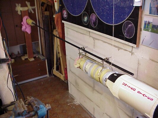

mal wieder was von der Saturn V.
So einige Tests betreffs Ausstoßladungen usw. sind abgeschlossen. Hier mal ein Bild von der Testvorrichtung...
dabei wird erst die Spitze nach vorn geschleudert, zieht den Fallschirm aus dem Hauptrohr. Nach einer Sekunde zündet die zweite Ladung im Rumpf falls die erste Ladung aus irgendeinem Grund nicht schafft den Schirm herauszuziehen.
Die Motorausstoßladung ist als dritte Sicherheit vorgesehen und zündet zuletzt.

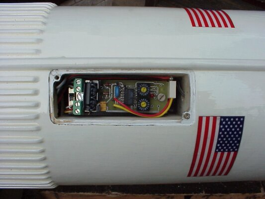

Hier Stefan Wimmers eingebauter Doppeltimer...

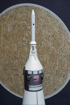

Zum Abschluß hier der vollständige Rettungsturm.

Ich verharre andächtig in Ehrfurcht vor diesem... Sagt man zu so einer Rakete noch Modell? In Deinem vorletzten Beitrag war Stefan W.'s Doppeltimer zu sehen. Nur: wo bekommt man den?
Ich brauch ihn nicht aktuell, habe aber mal auf seiner HP gekuckt und nirgends etwas gefunden, wo man den Timer hätte bestellen
können. Dies könte aber auch an meinen kaum vorhandenen Englischkenntissen liegen?!Oder wird der nur auf Flugtagen verkauft?
Stefan, wavey sag mal bitte selber was dazu.
Paul

Stefan Wimmer
Stefan Wimmer
Beiträge: 2398
Beitrag 11275 [Alter Beitrag15. März 2002 um 13:45]
Ok, ich sag' mal was dazu: smile
Rolli hat einen ersten Prototypen und testet diesen ausgerechnet in der Saturn 5. eek!
Wenn jemand ganz dringenden Bedarf hat: einfach eine Anfrage per e-Mail an wswbln@freenet.de schicken. Dann schaun' wir mal...
