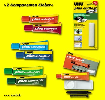

Wie teuer ist denn so eine Tube? Hat die Tube eine dünne oder eine dicke Spitze
Beitrag 10981 [Alter Beitrag10. März 2002 um 10:20]
Die Tuben sehen bei Uhu so aus und sind in jedem Bastelgeschäft / baumarkt zu bekommen , Preis müsste um die 3-5 EUR liegen.
Ansonsten nutze mal die Linkliste, dort gibts Links zu Klebstoffherstellern mit Preisen.

Balsaholz und Pappe kann man mit "Uhu hart" kleben. Polystorol und PVC brauchen spezielle Kleber, zur Not geht aber auch Cyanacrylat. Epoxyd- und Polyester-Harze werden nur mit Epoxyd-Klebern (5-min Epoxy) geklebt.
Kontaktkleber (Pattex und Konsorten) haben, meiner Meinung nach) im Raketenmodellbau überhaupt nichts zu suchen. Die Klebestelle fällt bei der ersten intensiven Sonneneinstrahlung einfach wieder ab.
Wir bauen Raketen, da haben Kleber aus der Rubrik "Schönes aus Papier und Pappe" nichts verloren.
Übrigens: Die 2-k-Kleber von "Uhu" sind die teuersten, es gibt viel billigere Alternativen.
Ich würde in Modellbaugeschäften fragen, die haben wenigstens Ahnung. In "Bastelgeschäften" (da wo es Kreppapier, Filz und Buntpapier gibt) liegen die Schwerpunkte meist anders.
