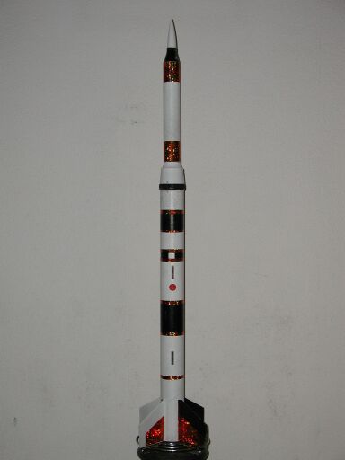

Beitrag 11895 [Alter Beitrag28. März 2002 um 11:13]
Entschuldige, wenn ich Dich berichtige, Kai A.,
aber Thomas hatte in dem anderen Forum von seiner Versuchsreihe berichtet, in der er eine Payloader-Rakete,
befeuert von D7-3, sukzessive mit 160 bis 320 Gramm ausgestattet hatte.
Mir reichen meine 288 Gramm, und das etwas trägere BRUMMERCHEN ( Foto oben ) fliegt heute wieder.
Startplatzgenehmigung? = Kein Problem = Opa hat heute Geburtstag, eine sehr große Wiese (Eigentum), nur weites Land darum herum. bounce Und alle Enkel staunen tinysmile
Der Himmel über dem Niederrhein ist z.Zt. (11h11) strahlendblau und wolkenfrei - und ich habe nur noch 4 D7ener und 4 C6e, na ja, und ein paar alte HELDen r... eek!
M.f.G.
Rainer
