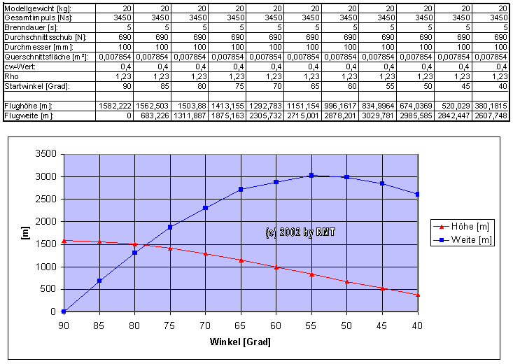

Beitrag 14629 [Alter Beitrag05. Juni 2002 um 12:16]
Original geschrieben von Tom
Aaaber: Sind jetzt Henni's Berechnungen mal gecheckt worden ? (ich kann's leider nicht.... frown )
Hab das jetzt mal gemacht und ich komme auf ein etwas anderes Ergebnis (siehe Anhang)...
Himmel die Berge,
die Berechnung hat mir ziemlich viel Schweiß abverlangt... Ich erhebe kein Garant auf Richtigkeit aber nun zu meinem Ergebnis:
20 kg schwere Rakete, auf einem Motor mit 1400 N Durchschnittsschub, Brennzeit 5 s, Startwinkel 50° aus der Horizontalen...
Die Massenträgheit zieht das Modell auf eine Flughöhe von knapp 1500 m hoch. Einschlag im Boden nach ca. 17 s in 2500 m Entfernung vom Startplatz.
Ich hab das ganze auch mal für andere Winkel ausgerechnet. Das Ergebnis seht ihr hier:

Beitrag 14635 [Alter Beitrag05. Juni 2002 um 12:30]
Das kommt ungefähr hin mit den Ergebnisse (zumindest das Verhältnis, die Flugleistungen mag ich grad nicht überschlagen), Speerwerfer werfen glaube ich auch etwas höher als 45°, sieht im Fernsehen zumindest so aus.
Normal bei HPR-Flügen ist eigentlich ein paar Grad von den Zuschauern weg, und wenn der Wind aus Richtung der Zuschauer kommt sollte man vielleicht noch ein paar Grad drauflegen.
