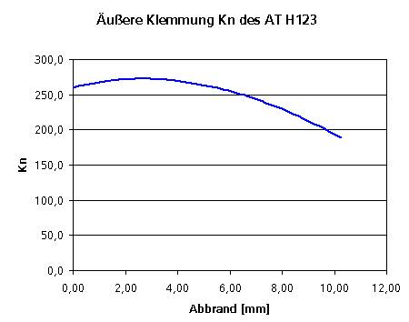

@Henni: Hier noch die Daten für H123 und H112 (beides 38mm, 2 BATES-Grains).
L: 46mm
D: 31mm (Treibstoff), 33mm mit Liner
Core: 10,5mm
Die Geäusedimensionen kennst Du ja...

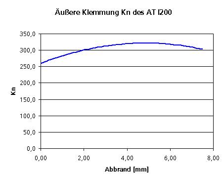

Hallo zusammen,
ich gehe mal davon aus, das die äußere Grainoberfläche inhibiert ist, denn anderes kenne ich nicht bei AT.
Mit den Daten von Axe ergibt sich dann folgender Kn-Verlauf...
Sollte nun die Schubkurve des AT-I200 wahrhaftig streng monoton fallend ausgebildet sein, dann liegt dies klar an der Düsenerosion..., denn ich habe mit konstantem Düsendurchmesser gerechnet.
Hat einer eine Schubkurve des AT I200 vorliegen und kann sie hier posten?

Oder besser, weiß jemand, um wieviel sich der Düsendurchmesser aufweitet, dann könnte ich dies mit einbeziehen. Wenn man MIT Düsenerosion dann eine monoton fallende Klemmung über die Abbrandzeit bekommt, dann ist alles bewiesen.

Hallo Tom,
leider hast Du mir keinen Düsendurchmesser gegeben. Daher setzte ich einen von 5,3 mm an.
Jedoch ändert der Düsendurchmesser NICHTS am Verlauf und dessen Charakteristik von Kn, nur über dessen Absolutwerte.
Und da ist es egal ob man bei 260 oder 300 starten.
Man sieht schön den fallenden Verlauf. Ok, sind nur 2 Grain, der Massenfluß ist geringer, daher auch die eventuelle Düsenerosion, um nun eine fallende Schubkurve zu bekommen mußte man halt die Grains so umstricken, das Kn fällt.

Also, nach Sichtung der Schubkurven würde ich folgende Aussage treffen:
AT H123:
Schubprofil gleicht ungefähr dem, was die der Klemmungsverlauf vorgibt. Daher denke ich, das die Düsenerosion beim H123 viel viel geringer ist als die beim I200.
AT I200:
Beim I200 berechnete ich bei konstantem Düsendurchmesser einen Kn-Buckel. Schubkurve scheint jedoch "eben fallend" zu sein. Daher spielt die Düsenerosion eine wichtige Rolle. Man NUTZT sie, um die Schubkurve abzuflachen.
