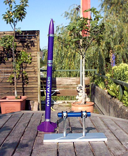

Beitrag 33540 [Alter Beitrag07. August 2003 um 20:29]
Und hier mein neustes Spielzeug - sozusagen zum lernen, experimentieren und als Vorbereitung für meinen H70...
Auf dem Teststand zusammen mit einer Quest Mirage, die schon fertig für den MH aufgebaut ist. Ich freue mich schon auf ein Drag Race mit Tom Engelhardt...
In der Spitze ist ein DentaMag von Stefan Wimmer.
Eberhard

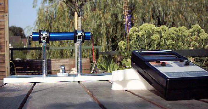

Beiträge: 580
Beitrag 33541 [Alter Beitrag07. August 2003 um 20:30]
Der "Teststand"...
Eberhard

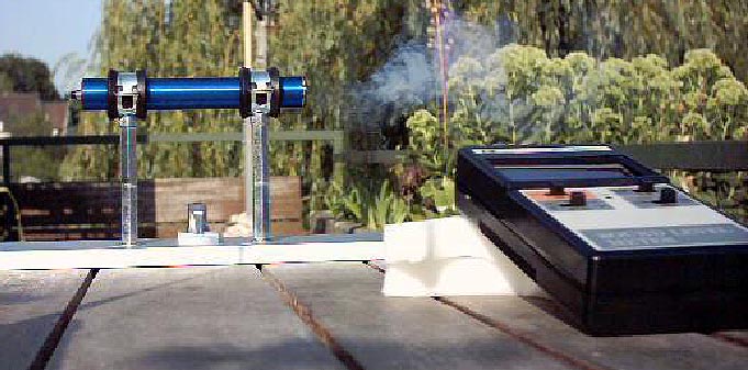

Beitrag 33542 [Alter Beitrag07. August 2003 um 20:32]
Der Bayern-Chemie-Pre-Heater in Aktion...
Eberhard

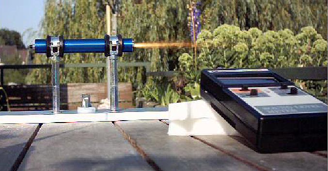

Beiträge: 580
Beitrag 33543 [Alter Beitrag07. August 2003 um 20:32]
Vollgas...

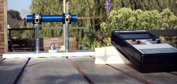

Beiträge: 580
Beitrag 33544 [Alter Beitrag07. August 2003 um 20:33]
Zoom der Schallknoten (Papier-Grain)...
Eberhard

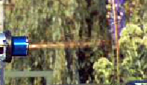

Beiträge: 580
Beitrag 33545 [Alter Beitrag07. August 2003 um 20:34]
Und Ende nach gut einer Sekunde...
Wenn Interesse am Video besteht (fürs Netz) kann ich es brennen und versenden.
