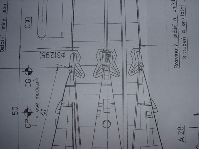

kannst du mir eventuell sagen, wo in dem von dir genannten Plan zur Sojus der Druckpunkt eingezeichnet ist?
Mich würde interessieren, ob er sich mit dem von mir errechneten DP deckt.
Cheers, Rolli
Beitrag 23872 [Alter Beitrag29. Dezember 2002 um 17:32]
Hallo Rolli,
hier der für dich interesante Bildausschnitt. Ich würde das so deuten, das CG genau da liegt wo die Booster angerbacht sind, und der CP etwa 1/2 Kaliber darunter.
Beiträge: 3077
Beitrag 23879 [Alter Beitrag29. Dezember 2002 um 20:35]
Neil, danke für den Bildausschnitt!
Es ist fast so wie ich errechnet hatte. Ich hatte den CP da wo im Bild der CG liegt errechnet, und den CG demzufolge da wo die Gitterstruktur anfängt (von unten gesehen) angepeilt.
demnach könnte ich ja einiges an Blei in der Spitze sparen. Super!
Cheers, Rolli
