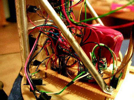

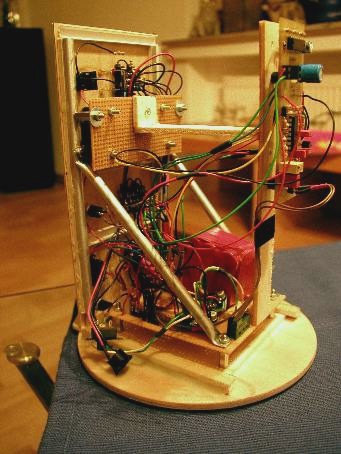

Was für ein Gewölle! Dass Du da noch durchblickst - Respekt!

Hallo Erberhard,
das wäre kein Problem! ich habe nämlich die Baugruppen so angeschlossen, dass ich sie über Steckkontakte wieder leicht ausbauen könnte!

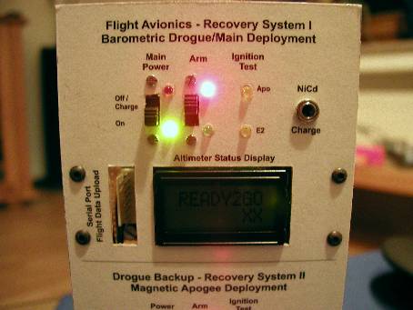

SALT-3 LCD:
0N/OFF-Charge-Schalter (Main Power) erklärt sich von selbst. Er gibt im OFF-Modus die rote Ladekontroll-LED frei, welche beim Laden des Akkus leuchtet. Im ON-Modus schaltet er die Masse für alle Baugruppen frei nebst aller LEDs.
ARM-Schalter: Oben Testmodus. Rote LED leuchtet. A2 erscheint im Salt LCD. Mit dem anderen Kanal dieses 2fach Wechslers schalte ich ein kleines Subminiatur-Relais, ebenfalls ein 2fach Wechsler. Im Testmodus gibt der Schalter die Masse frei und das Relais zieht an. Beide Zünderausgänge des SALT werden auf die beiden Test-LEDs APO und E2 des Control-Panels geschaltet. Geht der Schalter in den ARM-Modus, wird die Masse vom Relais getrennt und gibt in dem stromlosen und monostabilen Zustand die Zünderausgänge des SALT auf die richtigen Zünder.
Dies hat einen Vorteil!
Sollte ich mal einen Spannungsabfall, sagen wir auf 8 V, bekommen, so fällt das 12-Relais immer ab und gibt die Zünderausgänge des SALT immer auf die richtigen Zünder in den Kammern, der SALT arbeitet bei 8 V immer noch. Außerdem spart dies Strom im ARM-Modus. Hätte ich das Relais so geschaltet, das es im stromverbrauchenden (100 mA) und angezogenen Zustand die Zündimpulse auf die richtigen Zünder gibt, dann hätte ich bei 8 V Betriebsspannung ein Problem... Der SALT arbeitet einwandfrei, die Rakete hebt ab, jedoch würden lediglich die Kontroll-LED des Panels blitzen und nicht die Fallschirmauswurfladungen...
Die Ignition-Test-LEDs habe ich derweil schon eingeführt, die NiCd-Charge-Buchse ist nur freigegeben, wenn alle Baugruppen auf OFF stehen.

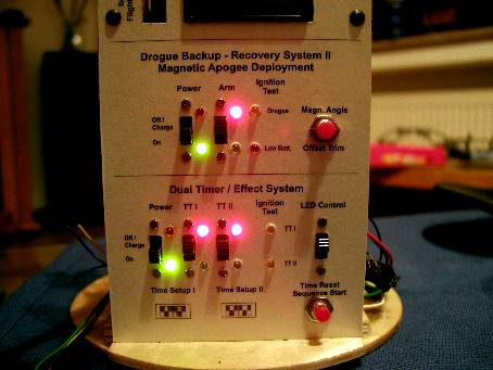

MAD:
ON/OFF-Charge-Schalter erklärt sich von selbst, ARM-Schalter macht entweder rotes Licht (OFF) und gibt den Zündimpuls auf die gelbe Ignition-Test-LED oder grünes Licht (ON) und zündet im Fall der Fälle den Drogue-Redundanz-Zünder. Die Low-Batt.-LED ist auf 9 V eingeregelt. Mag. Angle Offset Trim-Taster dient zum RESET der zum Winkel korrespondierenden Spannung des Magnetfeldsensors.
Der MAD ist ausschließlich aus Drogue-Backup vorgesehen! Ich finde nämlich die TRA-Vorschrift sehr empfehlenswert, daß falls man keine Motorausstoßladung nutzt sondern ausschliesslich über Elektronik fliegt, man für den Vorfallschirm ein redundantes System haben sollte/muß!
Dual-Timer:
ON/OFF-Charge-Schalter erklärt sich von selbst, schaltet auch gleichzeitig die rote OFF-LED oder die grüne ON-LED und macht gleichzeitig die Tinys scharf. Mit den Schalter TT I und TT II kann ich jeweils, wiederum wegen besserer Sichtbarkeit, den Schaltzustand durch rote und grüne LEDs sichtbarer machen, jedoch auch beim dem jeweiligen Timer zwischen der gelben Ignition-Test-LED (Test, Schalter oben) und den richtigen Zündern (Schalter unten) switchen.
LED-Control-Schalter auf ON (oben) läßt alle LEDs leuchten, dieser Schalter in der unteren Position (OFF) macht ALLE LEDs dunkel, um Strom zu sparen. Er kann also alle LED-Massen kicken! Wenn die Klappe der Elektronik-Bay zu ist, sieht sowieso keiner mehr die LEDs. Zusätzlich kommen noch die beiden 6er-Dip-Schalter Time Setup I und II zur Codierung der beiden Zeitstufen zwischen 2 und 16 Sekunden in 2-Sekunden-Schritten dazu... Time Reset / Sequence Start-Taster und auch der Beschleunigungsschalter, welcher auf die Platine gelötet ist, dienen a) zum Triggern im Test-Modus und b) zum Triggern durch Starterkennung.
Vorgehensweise am Startplatz:
Normalzustand: Alle Schalter oben!
Main-Power auf ON, alle LEDs leuchten rot (OFF) bis auf die kleine grüne ON-LED des SALT-3 LCD.
Nun muß ich nur noch sukzessive, wie beim Lesen eines Buches, alle Schalter von links nach rechts in die untere ON-Position schieben und die Baugruppen nach unten hin abarbeiten. Nach und nach werden alle Lichter grün! Alles grün heißt SICHTBAR alles i.O.!!!
Anschließend mache ich mit dem LED-Control-Schalter Dunkelheit im LED-Himmel, Klappe der Bay zu und ab geht die Post!
PS.: Als Akku kommt ein selfmade 9zelliger Sanyo NiCd mit 300 mAh zum Einsatz
