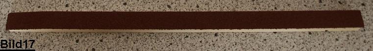

Jetzt kommt das Schleifen dran.... Dazu brauchen wir einen Schleifklotz, oder besser gesagt eine Schleifleiste. Sie soll nicht zu breit sein (25-30mm breit). Am besten sind 2 Stück. Die eine mit einer 80er Körnung und die andere mit einer 240er Körnung. ( Siehe Bild 17) Folgende Datei wurde angehängt:

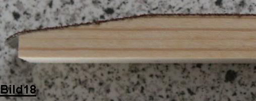

Die Leisten müssen Vorne so angeschliffen werden ( Siehe Bild 18) Folgende Datei wurde angehängt:

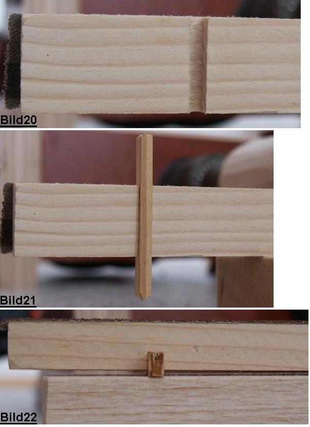

Hinten bekommt die Leiste eine Nut wo man später eine Leiste 3x5 , 3x6 , 3x7 , ..... einsetzen kann. Durch die Keilform der Leiste kann man sich an den gewünschten Spitzendurchmesser herantasten. ( Siehe Bild 20,21,22) Folgende Datei wurde angehängt:

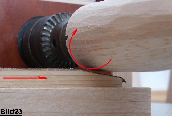

!!! ACHTUNG !!! In dieser Fase der bearbeitung müsst ihr UNBEDINGT auf die Drehrichtung der Bohrmaschine achten!!! Sonst kann die Leiste zu einem Geschoss werden!!!!( Siehe Bild 23 ) Folgende Datei wurde angehängt:

So könnt ihr die 2 wichtigsten Durchmesser der Spitze anfertigen. Ich gehe davon aus daß die Richtung der Klebestellen keine Auswirkung auf den Rundlauf der Spitze hat. Die Spitze kann man immer wieder runter ziehen um den richtigen Durchmesser zu finden. Der Mitnehmer hat noch ein Vorteil und zwar, wenn die Bohrmaschine nicht 100% rund läuft hat das keinen Einfluß auf den Rundlauf der Spitze. Sie kommt immer auf die richtige(gleiche) Position und wird dadurch immer rund laufen.

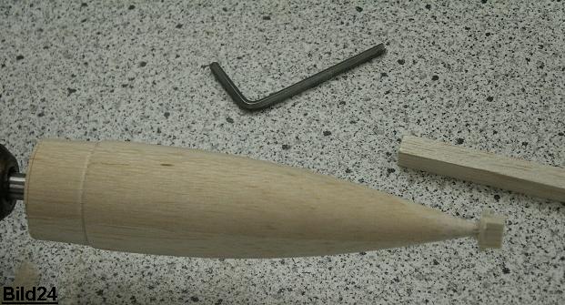

Hätte ich das gewußt, daß das mit der Schleifleiste so einfach wäre , hätte ich meine komplizierte Schleifvorrichtung gar nicht gebaut- (oder doch?) Im jeden Fall ging es ganz einfach. Nach ca. 10 Min sah die Spitze so aus. Die Balsaleiste 10x10x150 habe ich in der Mitte durchgesägt. Die eine Helfte dient als ende der Spitze- gut zu erkennen- und die zweite Helfte dient als Befestigung mit der Rakete und Fallschirm. ( Siehe Bild 24) Folgende Datei wurde angehängt:
