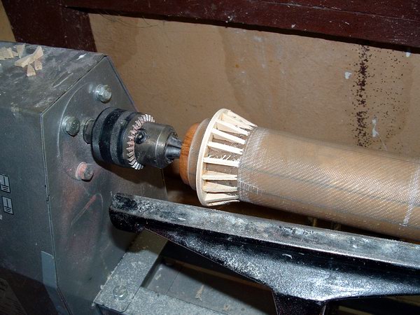

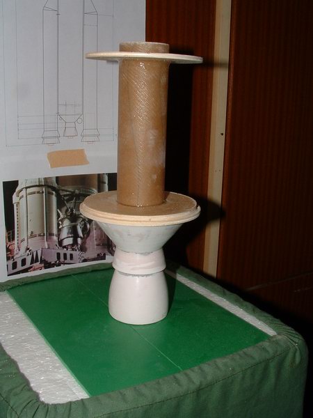

Erst mal Glasgewebe ankleben, Spachtel auftragen…
Beiträge: 3077
Beitrag 42484 [Alter Beitrag12. Januar 2004 um 19:21]

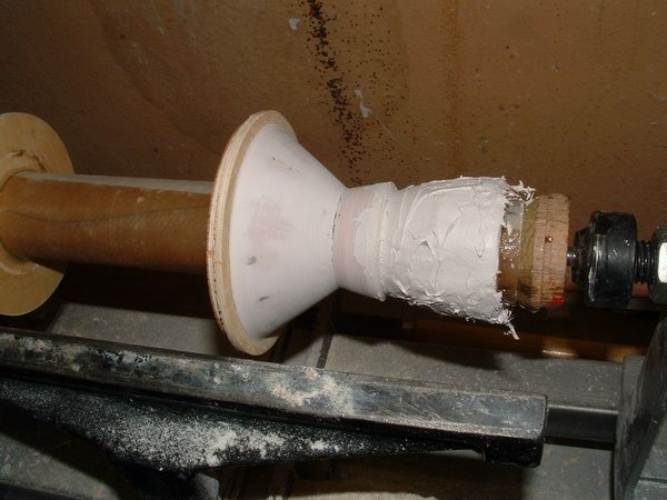

abdrechseln…
Beiträge: 3077
Beitrag 42485 [Alter Beitrag12. Januar 2004 um 19:21]

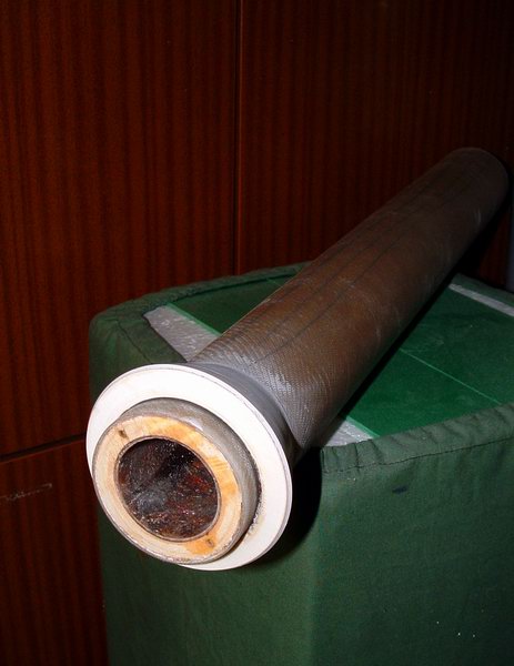

und fertig ist der Motormount bounce
Beiträge: 3077
Beitrag 42486 [Alter Beitrag12. Januar 2004 um 19:23]
Das war’s für heute. Einen Fehler habe ich gemacht, ich habe vergessen ein paar Muttern am Ende der Motorhalterung von innen einzukleben, wegen der Motorbefestigung. frown

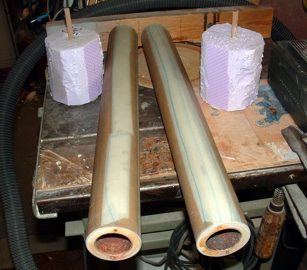

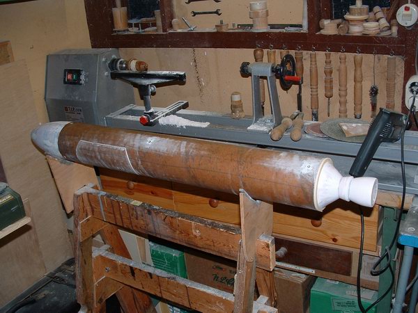

6. Tag: Heute habe ich den Boosterrohren die Motoraufnahmerohre verpasst. Wie ihr seht, habe ich sie gerade eingebaut. Es muss ja nicht zwingend ein Motor mitfliegen wink
Im Hintergrund warten schon die vorbereiteten Rohlinge der Boosterspitzen.
Beiträge: 3077
Beitrag 42578 [Alter Beitrag13. Januar 2004 um 19:42]

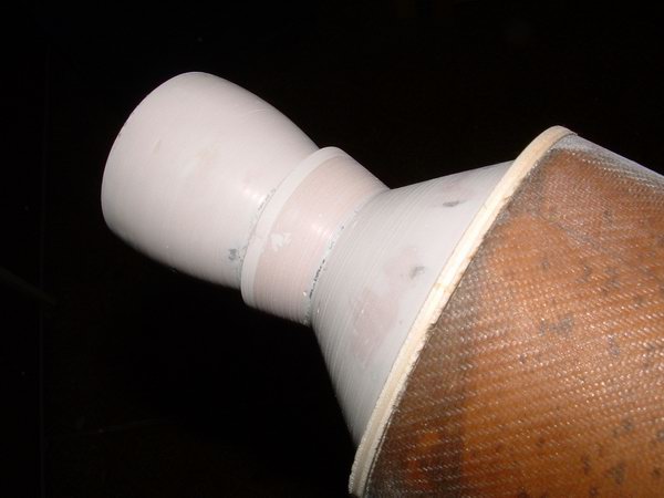

Den Aufbau der konischen Enden der Booster bewerkstellige ich in der gleichen Arbeitsweise wie beim Haupttriebwerk.
Beiträge: 3077
Beitrag 42579 [Alter Beitrag13. Januar 2004 um 19:43]

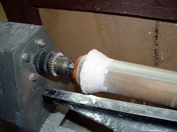

Nach dem ankleben von kleinen Dreieckchen wird das Ganze mit Glasgewebestückchen belegt, gespachtelt und abgedrechselt.
Beiträge: 3077
Beitrag 42580 [Alter Beitrag13. Januar 2004 um 19:44]
So lasse ich es erst mal.
