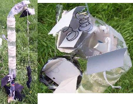

sooo, hab diese Woche das Fallschirmauswurfsystem von robby leicht veränder nachgebaut.Mit Rumlauftier-Aufziehteil und so. Nur ein Fallschirm, der durch federn aus der Kammer gweorfen werden sollte. Im keller bei den 'trockentests' hat's wunderbar funktioniert. Beim ersten Start kam der Fallschirm zwar raus, ging aber nicht auf.Rakete blieb unbeschädigt. Also noch ein start, Rakete flog super, aber der Fallschirm kam gar nicht raus. Keine ahnung warum. Danach sah das dann so aus( Rakete hab cih wieder aufgepumpt und jetzt sieht sie wieder wie fast neu aus):
Gruß bastler

bastler ich fühle mit dir. Es zerreist mir das Herz sowas anzusehen, aber was tut man nicht alles für die Wissenschaft!

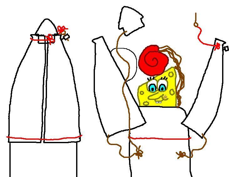

Aber ich möchte diese Gelegenheit nutzen um mein neu erdachtes Fallschirmsystem vorzustellen. TR260 hat mich mit seiner Animation von der sich-spaltenden Spitze darauf gebracht. Also ich denk mit das so, dass man ne Spitze aus PET hat, die aber zweigeteilt ist. Verschlossen wird das ganze mit einer Holzspitze, oder ähnlichem. So und jetzt kommt der Clou: Also am oberen Teil einer Hälfte befindet sich ein kleines Loch, durchdas das aufziehteil durchegesteckt wird. In diesem weißen Teil befindet sich, wie immer ein Loch, durchdas ein Stift gesteckt werden kann, der mit nem Gummiband verbunden ist. Dieses Gummiband ist am anderen Ende mit der Spitzenhälfte verbunden, in der auch das Loch mit dem Timer ist. Also wickelt man das Band einmal um die Spitze und steckt den Stift in das vorgesehene Loch im Timer (Ich hoffe ihr könnt mir folgen). Unten wird die Spitze auch durch ein Gummiband zusammengehalten, das aber ganz am Ran sitzt, sodass es sich beim öfnen der Teile einfach nach unten über den Raketenrumpf rollt. Auf der Rakete unter der Spitze ist dann ein schräg abgesäbelter Schwamm angebracht (So wie bei Farbod), auf dem der Fallschirm liegt.
Ja das wars dann eigentlich schon, außer, dass man noch einen Federmechanismus anbringen muss, damit die beiden Spitzenteile sich auch wirklich öffen. Das kann man ja dann auf einem PET-Ring basteln, den man an eine Hälfte der Spitze klebt.
Was sagt ihr dazu?
