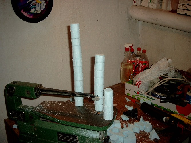

Beitrag 50930
Hier hab ich mal die Stücke(einer ist fertig die beiden kleinen muss ich noch zusamen kleben, warscheinlich heute Abend)

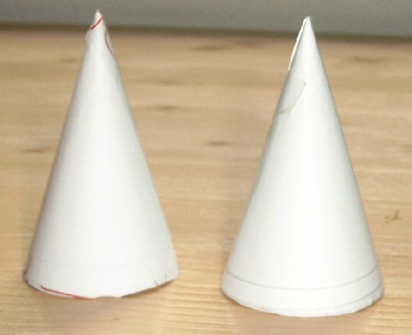

Hab die Spitze aus Papier,Bild kommt auch gleich,die passen recht gut,werde die mit Wandfarbe streichen und dann lackieren mit Klarlack,dann sollte es halten. Rocket the Kellerkind Folgende Datei wurde angehängt: |
Rocket
Beitrag 50933
Hier die Spitzen noch unlackiert etc.
