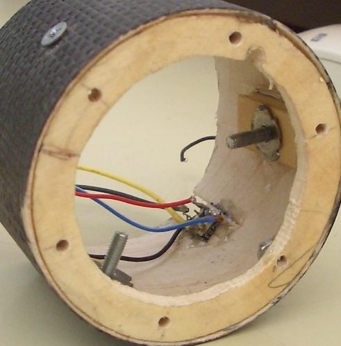

so, grade eben hab ich die einschlagmutter in den kuppler geharzt:

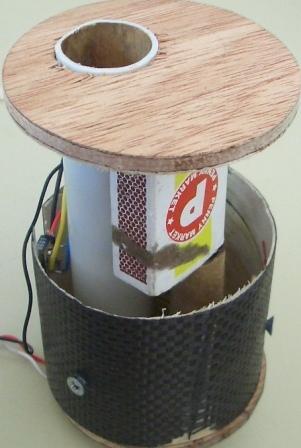

der kuppler mit allem drum und dran, die streichholzschachtel dient als halterung für den 9V-Block:

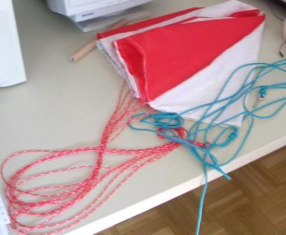

der schirm is auch fertig, daneben liegt das schock"band":6m 2mm Kletterseil , dass zeug is dermaßen krass, da kann ich mich ohne probleme dranhängen.... und hat nur 25ct. den meter gekostet(in Arco am Gardasee--> alle 30m ein kletterladen, weils dort wg. der tollen felswände etc. soviele kletterer hat)bei uns zahlt man über das doppelte für die gleiche Qualität, wenn mans denn irgendwo findet :

Hi Roman
Hmm... Als ich das Pic mit der fast fertigen Rakete sah, tauchte für mich eine Frage auf... So rein optisch sieht's schon knapp aus, so von wegen Kaliber und so. Vor allem Fins so weit oben Richtung Spitze können einen schlechten Einfluss haben. Wo sind zBsp. die obersten, 'vor' (Richtung Spitze) oder nach dem CP ? Eine aktuelle, dem momentanen Stand der Rakete entsprechende RockSim Datei wäre da interessant.
Bezüglich Gewicht und Treibsatz: Hast Du 700 Gramm Leergewicht alleine in der zweiten Stufe ? Falls ja, kommst Du für das ganze Teil inkl. Treibsätze wohl locker auf über ein Kilogramm. Mit einem G35 bist Du dann verdammt knapp dran, da braucht's ein langes Rail...
Und die Flossen in dieser Gewichtsklasse unbedingt verglassen... Eigentlich immer, ist doch schade, wenn die Flossen schon beim ersten Flug von harten Stoppeln vom Feld gezeichnet sind wink

Beiträge: 1601
Beitrag 49897 [Alter Beitrag10. Juni 2004 um 22:50]
Mhmm, ich seh dass ähnlich wie Guido.
Wie schwer ist denn dein Booster und in welcher Höhe ist Brennschluß? Der leichte Estes-Plastik-Schirm sieht mir da etwas zu zerbrechlich dafür aus. Der reist unter Garantie ab.
Am Sa. und So. solls ziemlich windig werden. Da muss man generell bei Raketen mit Vorflossen aufpassen und noch viel mehr bei denen, die zudem noch einen Booster haben. Wird eine heikle Sache werden.

Beitrag 49909 [Alter Beitrag11. Juni 2004 um 09:34]
Wirklich. Der reißt doch schon beim hinschauen. Zumal der Booster bei der Trennung ja noch ziemlich Geschwindigkeit draufhaben wird. Nimm lieber was Vernünfiges - notfalls kann ich Dir mit einem kleinen Nylonschirm aushelfen.
Beitrag 49910 [Alter Beitrag11. Juni 2004 um 09:53]
Ich seh da folgende Probleme:
Rakete instabil,
G33 zu schwach
Schirm reisst ab, wenn er überhaupt kommt
9V-Block zerlegt die Streichholzschachtel
Flossen krachen garantiert bei der ersten Bodenberührung ab - es sei denn die Roc landet im hohen Gras.
Eine so aufwendige Rakete ist meines Erachtens in dieser Gewichtsklasse unter 1 kg nicht vernünftig realisierbar
Hoffentlich hast du dich mit dem Projekt nicht ein wenig übernommen.wink
Jedenfalls halte ich dir alle Daumen für den Erstflug.
Beiträge: 2584
Beitrag 49912 [Alter Beitrag11. Juni 2004 um 10:44]
Fein, fein, Roman !
(Jeüp, Nordkap- Trip überlebt... am nördlichsten Punkt Europas nach 9km Wanderung (nur hin.. zurück natürlich auch ;-) !) durch Schnee, Gestein und Matsch um 1:00 vor einer Woche gestanden... um 3:00 Morgens Sonnenschein wie hier zu Lande um 12 Uhr Mittags bei schönerem Wetter.. (wobei man sagen muss, dass sogar im Sommer die Durchschnittstemp. dort nur bei 10 Grad liegt und eigtl. immer Nebel o. schlechtes Wetter ist --> extremstes Glück smile). Joht, dann meld´ich mich mal spontan wieder zurück.. ;-)
Aber jetz zum Thema:
Roman, lass´den Sustainer auf jeden Fall beim Erstflug zunachst ohne Booster allein fliegen.. --> sofern sie stabil fliegt, ist schon mal ein Grundstein gelegt..
Wenn nämlich bekanntermaßen ne 2 stufige Rakete schon schief weggeht, wird sich der Sustainer in aller Regel nicht mehr stabilisieren, sondern sich vielmehr noch mehr in diese "Schiefe" legen.. ist der aber dazu noch instabil ;-)))) .. (Bogenlampe oder Konsorten)
Flieg´sie zunächst auf jeden Fall mal einstufig, würd´ich raten !
