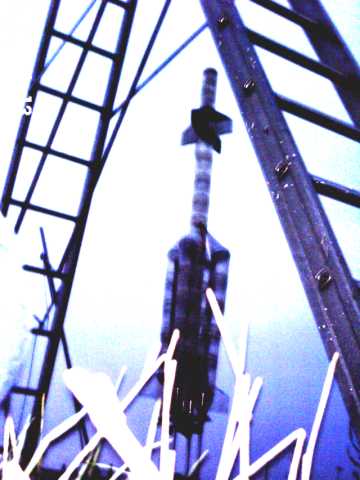

Heut hab ich nochmal ne Probefahrt (diesmal mit horizontaler Lage der Rakete während der Fahrt) gemacht. Beim Aufbau stellte sich dann unter anderem heraus, dass am Versorgungsarm für die 2. und 3. Stufe was geändert werden muss. Ansonsten hab ich zum ersten Mal bei vollständig aufgebauter Trägerrakete probehalber den Adapter zwischen 2. und 3. Stufe (auf dem Bild ist nicht die 3. Stufe zu sehen die dann wirklich fliegen wird, sondern eine gewichtsgleiche Attrappe) installiert, wobei ich meine Leiter zu hilfe nehmen musste.
In den nächsten Tagen werden noch weitere solche Übungen und Bodentests erfolgen. Die 1. Startmöglichkeit der neuen Rakete wäre vorraussichtlich am Montag.

Den Versorgungsarm hab ich durch was anderes ersetzt. Im Prinzip is einfach an der Ventilkupplung a Hebel, der über eine an der Leiter umgelenkten Schnur betätigt wird. Technisch einfachst und zuverlässig, dazu gibts hier ein Beispielvideo (Blick von ganz oben auf der Leiter nach unten). Der Schatten der Leiter is auch noch zu erkennen (künstliche Beleuchtung).
Demnächst bau ich ein Duplikat, für die 3. Stufe (sowohl die 2. und 3. Stufe werden über je ein Ventil an der Tankoberseite aufgepumpt, während der Druckaufbau der 1. Stufe von unten über die Launch Tubes erfolgt).

Beitrag 59907 [Alter Beitrag31. Oktober 2004 um 10:14]
eek! Wow,das ganze sieht ja schon recht zuverlässig aus,und von der Konstruktion her aufjedenfall stabilier als die erstenwink
Montag gibs Ponal PUsmile
Dann wir gespliced mal sehen was raus kommt.(wasserfg )
