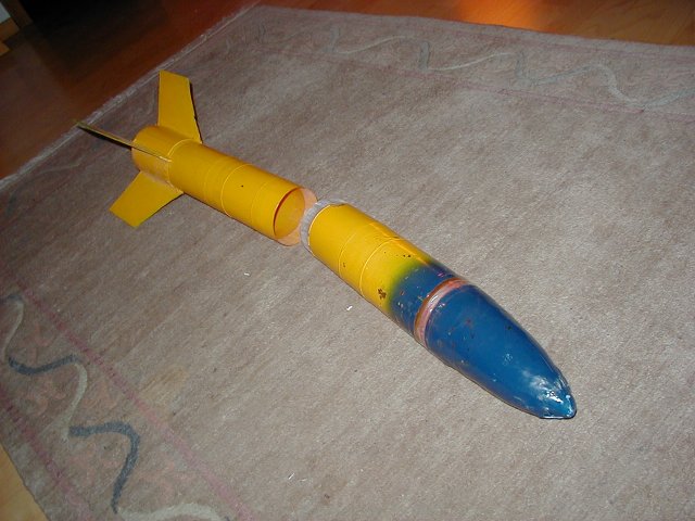

Ich hab hier seit mittlerweile 4 Jahren meine zerbrunzte allererste
WaRa liegen (guckst du unten). Die war auch aus 1,5er Flaschen.
Irgendwie hab ich letztens einen sentimentalen bekommen und
beschlossen, das Teil nachzubauen.
Meine bessere Hälfte hat am Wochenende Dienst. Bevor ich däumchen-
drehenderweise zu hause herumsitze, komme ich nach Rheine gedüst
und dann probieren wir das mal zusammen.
