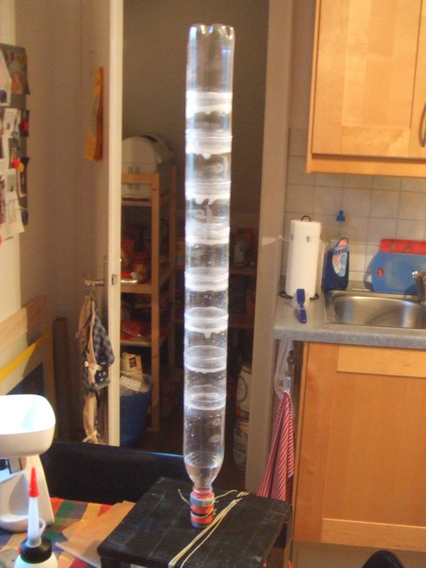

Das hier sollte meine erste 4l Rakete Kaliber 0,5l werden....
Das einzige was sie geworden is, ist ein undichter Drucktank für bis zu 7barmad
Wie man vielleicht sieht habe ich einfach Flasche in Flasche geklebt, wobei ein Teil etwas geschrumpft wurde, damit sie sich besser in einander schieben lassen. Das Problem ist, dass an einigen Klebestellen Luft entweicht, nicht viel, aber man spührt es.
Ich vermute, dass entweder die Klebefläche zu klein war (also lieber weiter reinchieben) oder und das ist wahrscheinlicher, ist der Hohlraum zwichen den in einander geschobenen Flaschen so groß, dass sich dort die kleinen Bläschen bilden konnten und dadurch die Luft entweicht....
Vielleicht sollte ich es mal mit 2K-Kleber versuchen, der "bläst" nicht so stark....
Gruß Jack

Beitrag 110284 [Alter Beitrag28. Dezember 2006 um 11:17]
HALT!
Versuch zuerst einmal, die undichten Stellen ausfindig zu machen.
Entweder kannst du sie von innen abdichten, oder du trennst den Tank an diesen Stellen auf und verklebst ihn neu ... nicht einfach aufgeben!

Wie soll ich das denn von innen abdichten ohne ihn aufzuschneiden??
Und dann muss ich ihn wieder kleben und es könnte wieder undicht werden.....und so weiter.
Außerdem war dieses Modell als "Leichtbau" geplant udn der Kleber ist nicht gerade leicht! Ich werde nochmal versuchen, die Löcher von außen abzudichten. Wenn das auch nicht geht, dann steht die Rakete hier schon ganz richtig denke ich...
Aber danke für die Aufmunterungbounce
Gruß jack

Beitrag 110290 [Alter Beitrag28. Dezember 2006 um 11:40]
Versuchen, mit einem langen Schlauch oder ähnlichem etwas PU zu den Klebestellen befördern ... lass dir mal was einfallen, es kann nur besser werden!

Beitrag 110296 [Alter Beitrag28. Dezember 2006 um 13:48]
Hi!
Was für Flaschen hast Du denn verwendet??
Ist ja eigentlich schade...
Versuch es mal mit SST. Das hält bestimmt mehr.
Hast Du die Flaschen angeschliffen?
Hast Du die Flaschen entfettet?
Eventuell hast Du den entscheidenden Grund schon entdeckt; die kleine Klebefläche
viele Grüße, wolke

Beitrag 110298 [Alter Beitrag28. Dezember 2006 um 14:10]
[Melden] Profil von gundi anzeigen    gundi eine private Nachricht schicken   gundi besitzt keine Homepage    Mehr Beiträge von gundi finden
Hi
Nicht eventuell sondern der isses!! So hab ich meine erste auch gebaut. Fazit:
1. Zu kleine klebestellen.
2. Nicht genügend geschliffen.
Und wie wolke gesagt hat.
Naja bei mir hats meine Rak auch zerlegt, weil die klebestellen zu klein waren. Also größere Klebestellen schaffen und los gehts!
mfg
Günther
PS: Das sieht nach dünnwandigen Flaschen aus... Nimm doch Fanta und Co Flaschen oder Aqua Römer, die halten ein Bisschen mehr aus!

Beitrag 110308 [Alter Beitrag28. Dezember 2006 um 15:08]
[Melden] Profil von Jack anzeigen    Jack eine private Nachricht schicken   Jack besitzt keine Homepage    Mehr Beiträge von Jack finden
Ich glaube das mit der Klebestelle ist noch nicht ganz korrekt. Es liegt eigentlich vielmehr an dem zu großen Spalt zwischen den verklebten Flaschen. Bei der anderen Rakete habe ich genauso verklebt, entfettet und geschliffen, das sollte alles gepasst haben. Der entscheidende Unterschied ist, dass die Klebestellen bei der dichten Rakete Glasig durchsichtig sind und bei der undichten Rakete haben sich zwischen den Flaschen kleine Bläschen gebildet durch die die Luft unter Druck entweichen kann.
Das Problem ist nur, ich weiß nicht was schief gelaufen sein soll, da ich in der Richtung nichts verändert habe. ich habe lediglich die innere Flasche ein kleines stück am bügeleisen eingeschrumpft, damit sie nicht so leicht einknickt. Vielleicht war das der entscheidende Fehler, oder die Flaschen sind nicht dickwandig genug und drücken ich leicht zusammen, wenn der Kleber Blasen bildet.
die Pullen waren übrigens 0,5er Wasser von Aldi und eine einzelne Flasche habe ich schon bis 7,5bar gebracht, sie sind also durchaus tauglich. Sie werden wohl noch mehr als 7,5 abkönnen und sind leicht (der gezeigte 2l Tank wiegt mit Düse nur 80-90g)
Gruß Jack

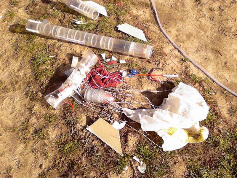

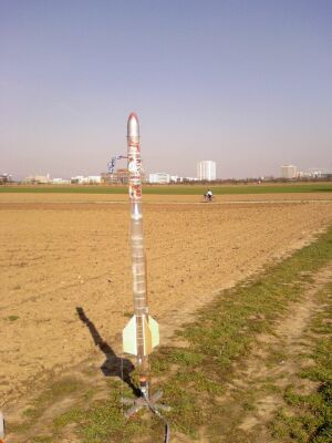

super Wetter, also die große 2m Rakete Sceptrum aus dem Keller geholt.
Nach 30 minütiger Startvorbereitung (3 Fallschirm und eine Kamera mussten klar gemacht werden) konnte ich endlich Druck aufbauen. Vorher noch mal nen Foto gemacht, man weiß ja nie ...

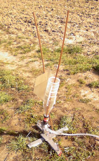

Bis ich die knapp 10 bar in dem riesen Volumen drinn hatte verging einige Zeit. Total außer Atem schnappe ich mir die Reißleine gehe in die Hocke, bin gedanklich bei t-10s ... da tut es einen heftig lauten Schlag. Ich gehe in volle Deckung und dreh mich weg von der Rakete, da ich das Schlimmst befürchte.
Ein Blick auf die Rampe verrät mir alles.

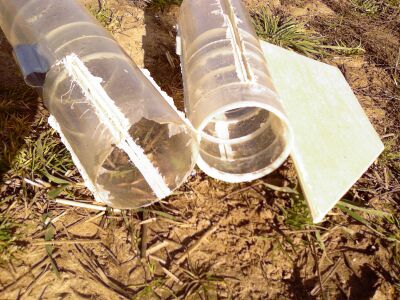

Naja, an anderthalb Fallschirmen kommt dann auch der restliche Teil der Rakete zur Erde zurück und ich suche das Feld nach den Trümmern ab. Zum Glück habe ich alles wieder gefunden, nur der Zustand lässt zu Wünschen übrig.
Die geschraubten Module haben sich teilweise um bis zu 5 cm in einander geschoben. Das Kamerageäuse ist Totalschaden, die Hülle der Kamera ist aufgebrochen, der Stecker vom USB ausgebrochen. Das Kästchen mit der Zusatzelektronik ist komplett zerstört. Das Fallschirmsegment wurde gestaucht und das Holz ist teilweise gesplittert. Aber den Timern geht es relativ gut smile
Die Finnen sind geplittert und ab.
Ich würde sagen es war Materialermüdung, da Teile der Flasche noch am Gegenstück kleben. Altersschwäche des Klebers würde ich nicht so unbedingt sagen.
Abschließend ist zu sagen, dass 1,5er Raketen nicht mit Drücken über 9 bar klar kommen auf Dauer.
Natürlich werde ich versuchen die Rakete wieder zu flicken, nur wann steht noch nicht fest.
P.S.: Holzsplitter konnte ich noch in einem Abstand von 15-20 Metern finden! Das Metall der Rampe hat sich stark verbogen! Also Vorsicht, Wasserraketen sind nicht harmlos wie man hier wieder sieht.
Es werden extrem hohe Kräfte frei, und solch eine Explosion kommt total unerwartet. (Ich hatte schon eine Minute vorher mit dem Pumpen aufgehört!)

Beitrag 115346 [Alter Beitrag11. März 2007 um 18:14]
Och du sch..... Aber das kommt mir gekannt vor. Hatte selber einen Platzer bei 8bar obwohl ich die Pumpe bei seite gelegt hatte. Und einer ist sogar noch mal zur Rak hin, weil sie etwas schräglage bekam und da hats sie zerrissen.
Zurück zu deiner: Kann es vielleicht sein, dass deine Muffen etwas zun kurz waren? Meine sind deutlich länger (also fast ein ganzer zylinderteil einer Fantaflasche).Altersschwäche kenn ich bei meinen nicht, hab eben noch eine 0,5er vom letzte Frühjahr mit 9bar auf die Reise geschicktwink.
Das fiel mir grade bei den Bildern so auf.
