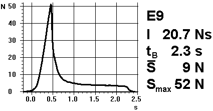

Die Idee von Andreas finde ich auch gut. Ich habe deswegen gerade mit Zink telefoniert. In Zukunft werden wir einen kleinen Aufkleber (32x58mm) mit folgendem Bild auf dem Karton anbringen:
(Wenn Ihr noch wichtige Änderungen am Aufkleber vornehmen wollt, dann bitte sofort melden. Ich werde ansonsten die Grafik so an Zink schicken...)

die Kurve fängt nicht bei 0 an. Ich glaube auch nicht das es dann noch 2,3s Brennzeit sind.
Die Abkürzungen würde ich kleiner drucken und dann lieber ausschreiben.
Beitrag 6863931 [Alter Beitrag26. August 2008 um 17:14]
Da es ein T2-Motor ist sollte jeder der die Motoren verwendet wissen bzw. einschätzen können um welche Angaben es sich handelt. Allein schon von den Einheiten her.
MfG Fabian

ich werde aber die Kraft angaben mit "F" bezeichnen Fmax= 52 N usw.
