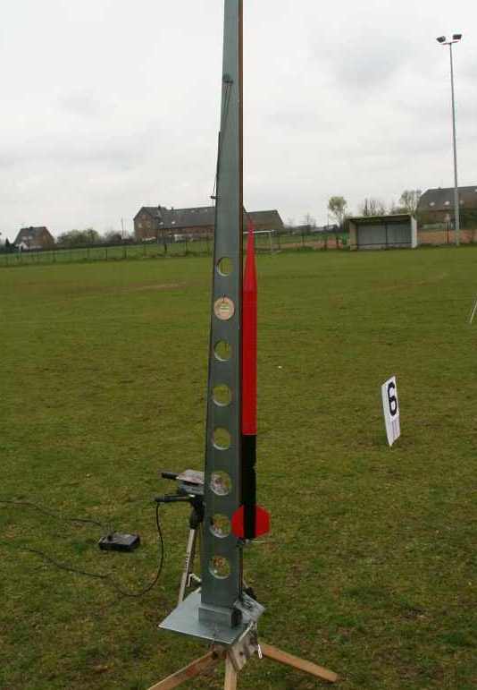

...und so könnte dann eine HPR-Rampe mit ITEM-Profil aussehensmile
PS: eine habe ich noch...roll eyes (sarcastic)
VG Andreas
