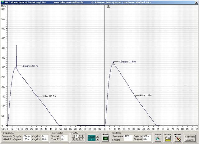

Beitrag 76353 [Alter Beitrag22. Mai 2005 um 18:42]
Der Vario wäre in Andreas's Kurve an der Stelle nicht gekommen, wenn die Kammer zum SALT dicht gewesen wäre. Man sieht deutlich einen Zacken, der vom Trennen (Unterdruck) der SALT- oder Fallschirmkammer verursacht wurde.
Aber sonst ist die Kurve schön.

Genau dazu hab ich doch auch gleich mal noch eine Frage:
Eins zuerst:
Der SALT hat ab sofort einen weiteren Fan! Tolles Teil! Hat super funktioniert...
Ich hatte den ja in meine Patriot eingebaut und am Samstag bei mittlerer Windstärke gestartet. Auf der Kurve sieht man doch arge "Zacken" am Gipfelpunkt.
Der Salt kommt definitiv nicht mit der Auswurfladung in Berührung!
Da wir uns das nicht so richtig erklären konnten, Sonntag also gleich noch mal den gleichen Motor rein und wieder rauf auf die Rampe.
Da kam eine super Kurve raus!
Kann mir das einer Erklären?
Gruß Dirk
PS.: Meine Salt Datei könnt Ihr hier runterladen
Es sieht aber schwer danach aus. Ich habe mal das Protokoll aufgemacht, hier die interessanteste Stelle:

Beitrag 76506 [Alter Beitrag23. Mai 2005 um 18:42]
Der SALT mißt hier ultragemütlich, wie sich die Rakete an den Gipfelpunkt heranpirscht, welcher ziemlich genau bei 300m liegt. Dann kommt die Auslösung, und noch ein plausibler Wert. Jetzt befinden wir uns exakt bei dem Zeitpunkt, wo die Auswurfladung wirkt. Es kann kein Zufall sein, daß die völlig abseitige Spitze ganz genau während der Wirkzeit der Auswurfladung zustande kommt, und einen Augenblick später schon wieder von sehr plausiblen Normalwerten abgelöst wird.
Wie heftig ist denn diese Auswurfladung, woraus besteht sie?

Beitrag 76508 [Alter Beitrag23. Mai 2005 um 19:01]
Würde ein (Über) - Druck der Ausstossladung nicht eher eine tiefere Höhe (= höherer Druck) hervorrufen ? Mach ich einen Überlegungsfehler ?
Wieviele Werte sind denn so als "Ausreisser" zu finden ?

Beitrag 76510 [Alter Beitrag23. Mai 2005 um 19:15]
Das mit der Auswurfladung war auch unser erster Gedanke. Aber ich habe das zu hause noch mal getestet. Da kann nichts an den Salt kommen!
Dann hätte das ja auch bei der zweiten so sein müssen?
Gruß Dirk

Beitrag 76522 [Alter Beitrag23. Mai 2005 um 20:57]
Du hast schon Recht Dany, wundert mich auch, denn durch die ausgestoßene Spitze entsteht ja auch kein Unterdruck. Zuerst denkt man sich das so, aber kann ja nicht, weil ja erstmal Überdruck da sein muss damit die überhaupt ausgestoßen wird.

Beitrag 76528 [Alter Beitrag23. Mai 2005 um 21:34]
Winfried hatte da einen guten Gedanken: Wenn die Raketenteile ziemlich fest zusammenstecken und dann rasch getrennt werden, dann könnte für einen Augenblick ein leichter Unterdruck entstehen, und der wird als größere Höhe angezeigt.
Übrigens: Wenn ihr den Gipfelwert betrachtet ("Flughöhe 299m") so ist das der richtiger Wert, der SALT läßt sich also in seiner Auswertung von dieser Spitze nicht täuschen.
