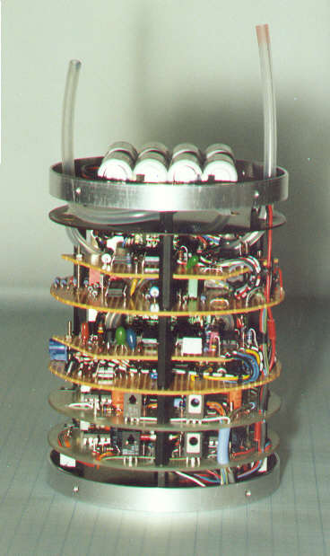

Beitrag 4732 , RAMOG-Info [Alter Beitrag08. Juni 2001 um 21:49]
Hier ein paar Details zum Höhenmesser von Ernst Maurer, die wir in seinem Auftrag zeigen können.

Beitrag 4734 [Alter Beitrag08. Juni 2001 um 22:08]
Warum meldet sich Ernst Maurer eigentlich nicht selbst? kein PC? Wohl kaum, oder?
Jonas
Beiträge: 8414
Beitrag 4736 [Alter Beitrag08. Juni 2001 um 22:52]
Sieht nicht so aus als ob sich der Höhenmesser (wobei da vermutlich noch reichlich andere Elektronik auf dem Bild zu sehen ist) auch nur annähernd irgendwo mit einer Masse von 20-40 g nachbauen lässt...

Beitrag 4738 [Alter Beitrag09. Juni 2001 um 00:03]
[Melden] Profil von Rolf anzeigen    Rolf eine private Nachricht schicken   Besuche Rolf's Homepage    Mehr Beiträge von Rolf finden
Die unteren beiden Module scheinen zur Fallschirmauslösung zu gehöhren (Leistungstransistoren). Das nenne ich modulare Bauweise und absolut nachahmenswert.

Beitrag 4756 [Alter Beitrag09. Juni 2001 um 22:00]
Ähm, was wäre denn die Alternative, wenn die Bauteile nicht mehr auf eine Platine passen?
(Abgesehen davon ist ja gerade in der Elektronik die Entwicklung in Richtung kleinere Bauformen (SMD) eklatant und man könnte die oben gezeigte Schaltung heute sicher in einem Drittel des Volumens unterbringen. Damit ich nicht wieder mißverstanden werde: Ich will E.Maurers Leistung in keinster Weise schmälern - auch meine Schaltungen von vor 10 Jahren wirken heute etwas "antik" smile)
