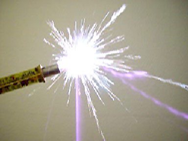

Beitrag 85214 [Alter Beitrag25. September 2005 um 00:21]
Die roten SN0's machen auch ganz schön Dampf stick out tongue :
Aus was ist eigentlich die Zündmasse?
Geändert von Andreas H. am 25. September 2005 um 00:23
