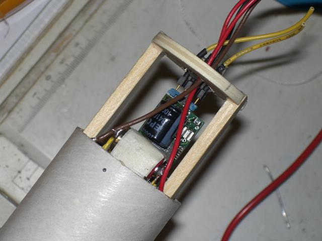

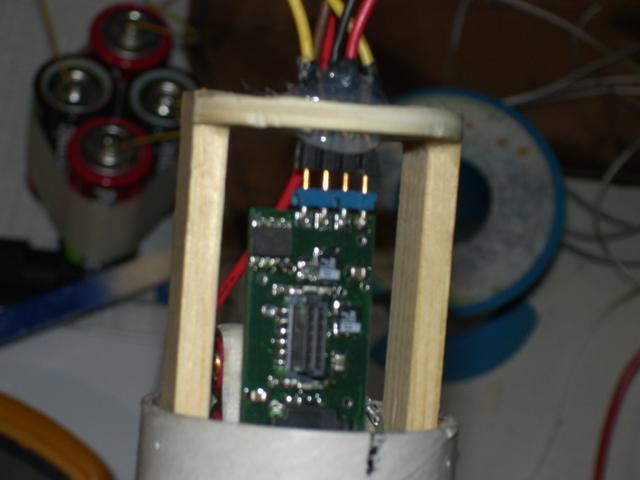

Bilder stehen hier zum Download.
Ist zwar n bisschen kompliziert, aber das Forum eigene Tool versteh ich nicht so recht.
Bild 1
Bild 2
hoffe du kannst erkennen was du sehen willst.
Die im Bild zu sehende Batterie ist nicht angeschlossen

Du kannst Bilder im .jpg - Format mit max. 800 x 800 Pixeln hochladen - .bmp geht glaube ich nicht!
Was ich sehen will ist, wie Du alles verdrahtet hast (Schalter etc.). Du lötest die Anschlusskabel direkt an die Batterie. Das kann man machen, aber die Batterie sollte dabei nicht überhitzt werden.

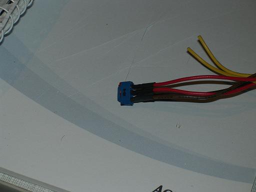

So hier nochmal ein Bild der Schalters von Winfried:
Anhang: manschaft.jpg
hoffe es klappt

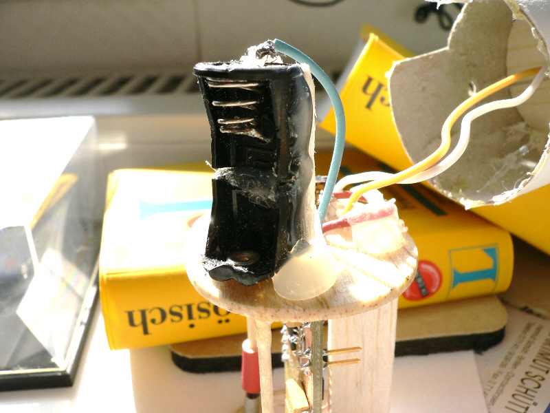

Hallo Kai

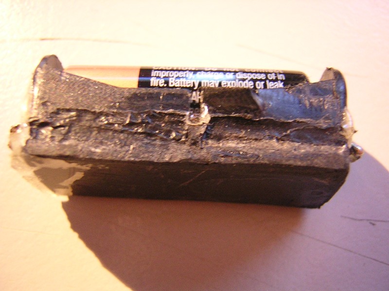

Hier mal ein Foto meiner Batteriehalterung. Spartanisch, aber hältsmile
Eine LR03-Halterung gekürzt verklebt, und an der Feder ein bissle Metall angelötet, damit es auch sauber leitet, so siehts dann aus:
Gruß, Sven

Beitrag 97799 [Alter Beitrag20. März 2006 um 10:45]
Hier mal das "Urmodell" von mir, das Problem ist halt das verkleben des Kunstoff....
viele Grüße
Pierre
