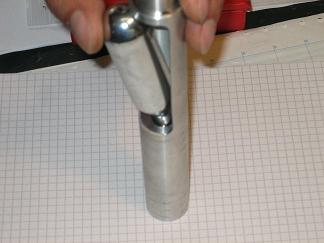

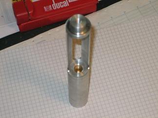

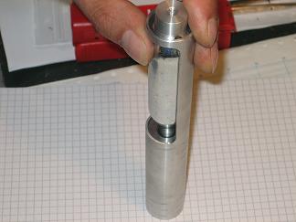

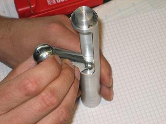

Beitrag 7061910 [Alter Beitrag30. Juli 2009 um 13:15]
So! Hier mal ne Fotoreihe des kapseln's wink
Die Kopfplatte habe ich hier mit ner Schraubenvariante getauscht, um das Dichtheitsproblem mal eben schnell provisorisch zu lösen.
gruß Marco
