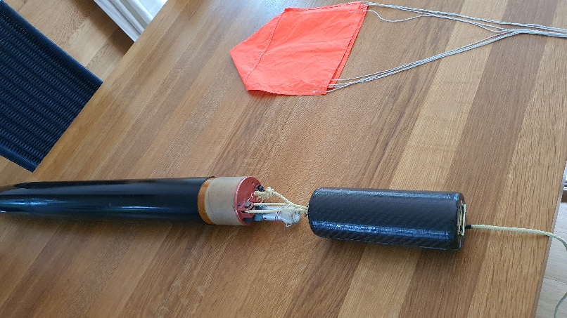

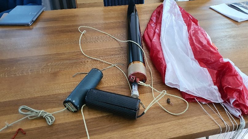

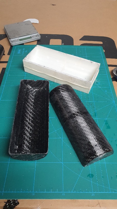

Auf Grund es höheren Gewichts durch den Hybridmotor, muss der Hauptschirm deutlich größer ausfallen. Leider passt ein zwei Meter Schirm nicht mehr in den alten Fallschirmcontainer. Um den Platz optimal nutzen zu können, habe ich die beiden Formteile in einer Negativform laminiert.

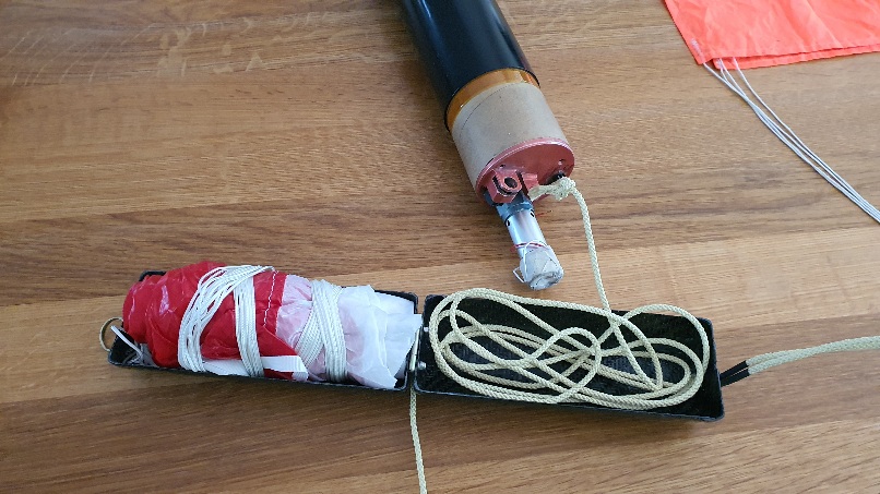

Beitrag 7649925 [Alter Beitrag01. August 2021 um 15:23]
Jetzt passt es
