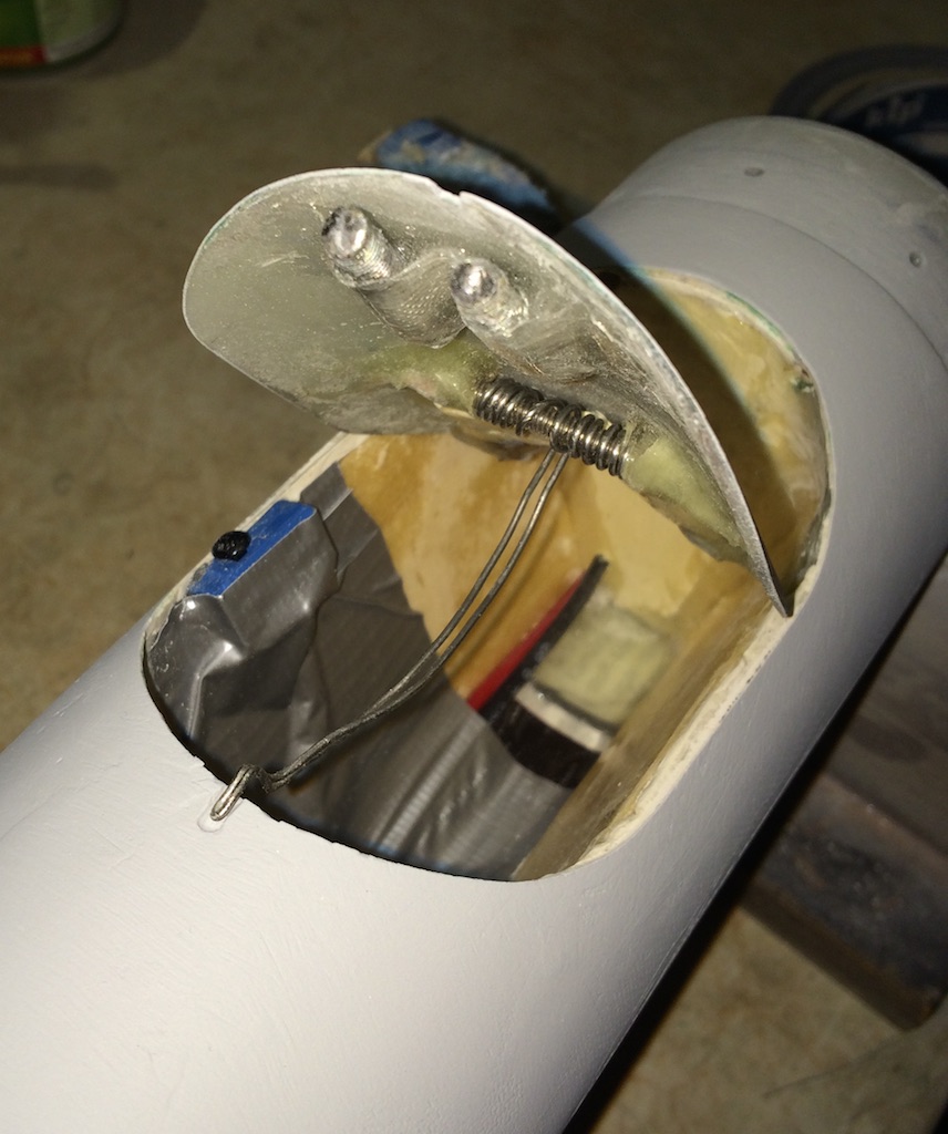

Beitrag 7638249 [Alter Beitrag02. Juni 2016 um 12:33]
Falls es jemand interessiert, die Klappe und Kammer für den Drogue mit Mikroschalter.
Der ist richtig fest eingeklebt, das Tape dient nur um Unebenheiten zu kaschieren, an dem sich eventuell der Fallschirmstoff oder deren Leinen verfangen könnten.

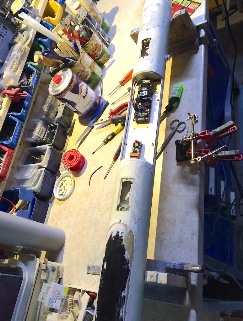

Beitrag 7638301 [Alter Beitrag09. Juni 2016 um 23:17]
Nun schon fast flugfertig, die Spitze fehlt noch...
in Manching soll er wieder fliegen!
Grüße, Rolli

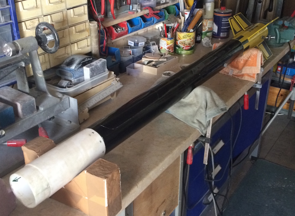

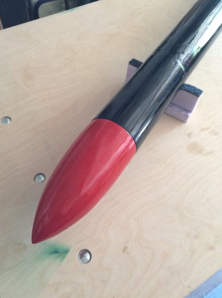

Beiträge: 3077
Beitrag 7638346 [Alter Beitrag23. Juni 2016 um 15:59]
Ich habe fertig...
