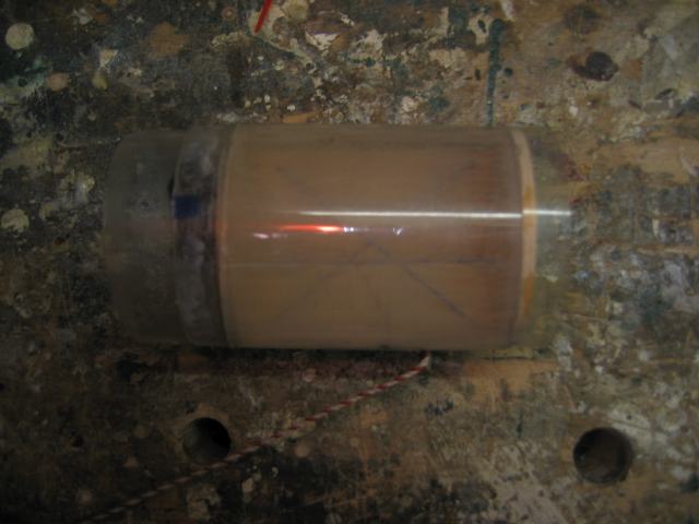

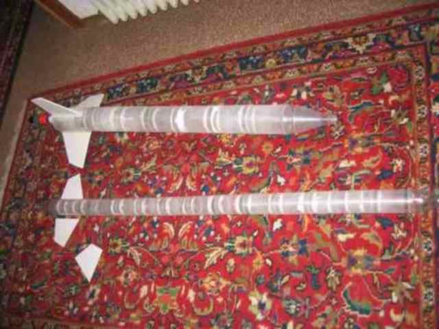

so langsam wird meine Zweistufige fertig...
Hier mal ein paar Baufortschritte.
Den Drucktank für die Zweite Stufe hab jetzt auch endlich fertig bekommen, drucktest bis 11bar war erfolgreich.

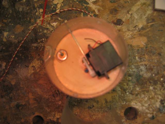

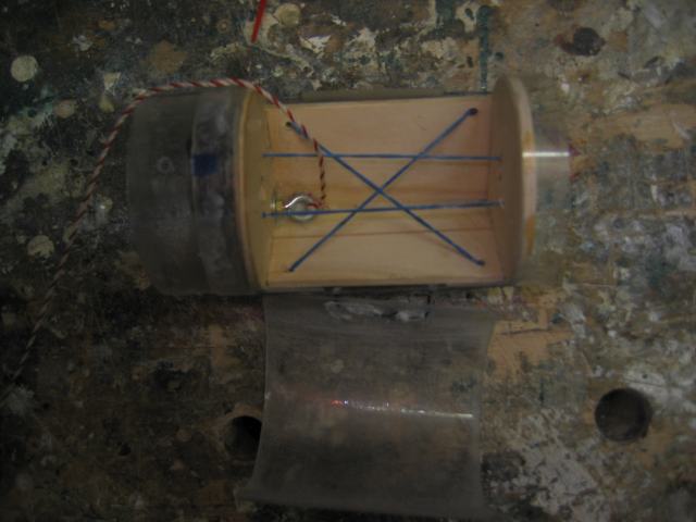

Mit der Fallschirmkammer der zweitenstufe bin ich auch schon fertig...
Ich muss nur noch die Elektronik zusammen löten.

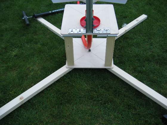

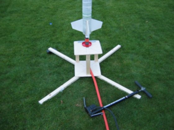

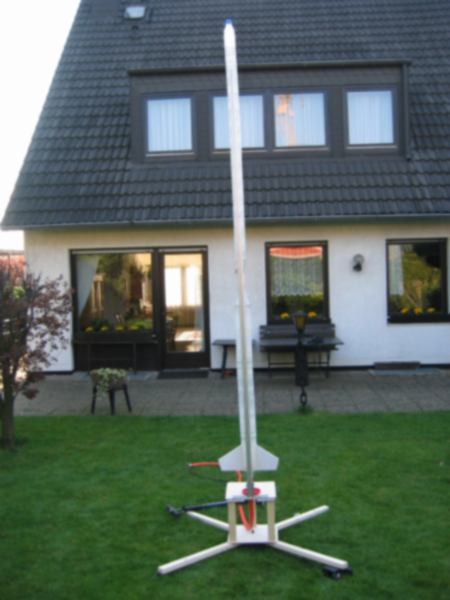

heute habe ich meine neue Rampe fertig gestellt.

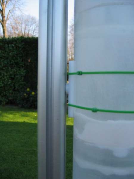

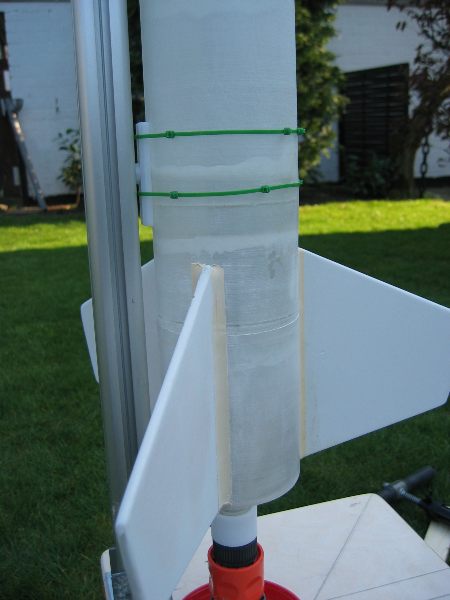

Das problem mit den Railbuttons ist jetzt auch gelöst, Batkiter hat mir freundlicherweise zwei Buttons gedreht mit einer Aufnahme.

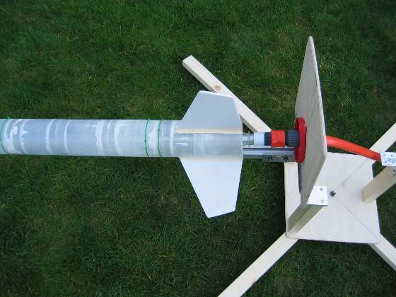

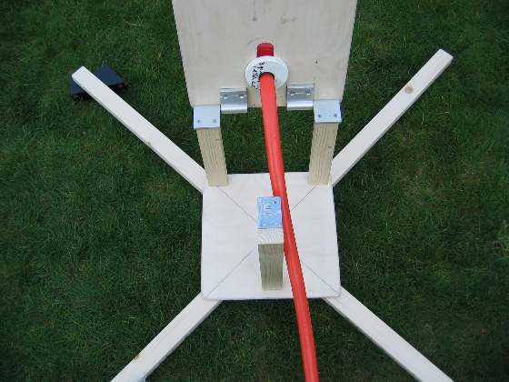

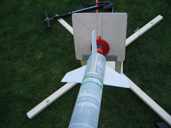

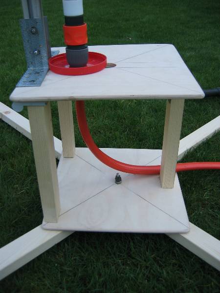

Rakete mit Rampe
Detailansicht der Rampe
Der Sockel der die Rakete aufnimmt lässt sich zur Seite kippen damit man die Rakete in die Rail einfüren kann.

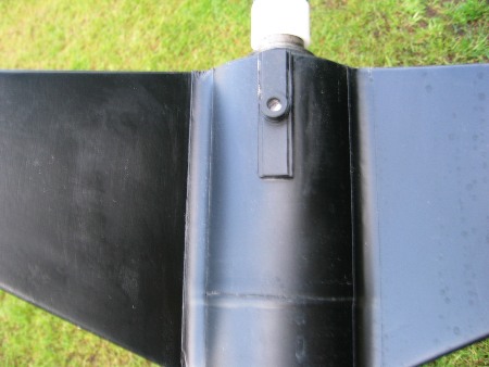

Hier sieht man die Railbuttons.
Sie sind mit Kabelbindern an der rakete festgezurrt.
Beiträge: 1154
Beitrag 116719 [Alter Beitrag01. April 2007 um 19:23]
Nett wink
Das mit dem Umklappen ist schon praktisch bei der Raketenlänge/größe big grin
t(h)rust in GARDENA

Jo, die Rampe wird noch lackiert, ich muss mir bloß noch ein Farbschema übrlegen...
Hmm, Verankerung? Ich glaub die brauch ich garnicht...die rampe wird soo schnell nicht umkippen.
Das Standkreuz besteht aus zwei 1,40m langen Holzlatten.
Und die zwei Holzbretter bestehen aus 9mm Starkem MULTIPLEX.
Also alles sehr Stabil gebaut, die ganze Rampe ist für die ganz große Raketen ausgelegt worden.

Ja ich glaub ja auch nicht das sie umkippen wird wenn sie nur so rum steht mit der Rakete oben drauf. Aber was ist wenn seitliche Belastung beim starten kommt? Es würden ja vier Löcher in den vier Füßen reichen. Dann Zeltheringe rein und gut ist!

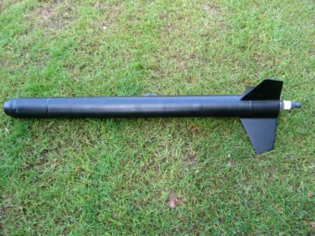

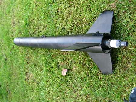

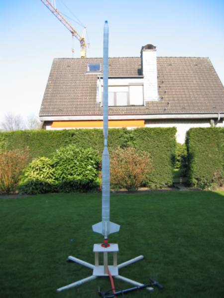

So erste Stufe ist jetzt endlich komplett fertig, inklusiv lackierung!
