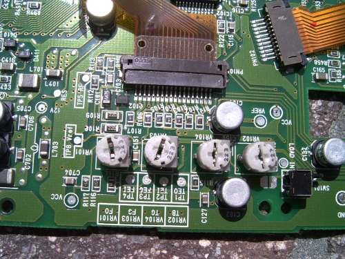

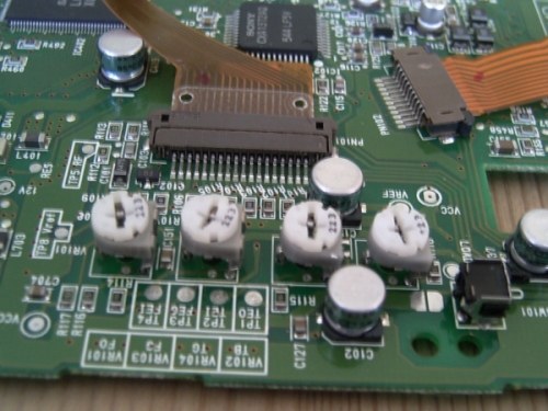

Ich hab noch eine Frage zu den Potientiometer
Gehen diese auch?
Beitrag 121661 [Alter Beitrag26. Mai 2007 um 15:23]
du kannst die ja auslöten und den Widerstand messen. Wenn der dem Wert entspricht den du brauchst, sollte es gehen. Ich denke mal nicht das du da große Leistungen drüber laufen lassen möchtest.

Beitrag 121678 [Alter Beitrag26. Mai 2007 um 18:16]
also die Potis auf den Bildern haben 22K Ohm, soweit man es erkennen kann.
2 2 3 = 22 und 3 Nullen = 22 000 = 22k Ohm

[Melden] Profil von tommy timer anzeigen    tommy timer eine private Nachricht schicken   tommy timer besitzt keine Homepage    Mehr Beiträge von tommy timer finden
Zur den Potis
Sie sind aus einem ausgeschlachteten CD-Laufwerk.
Zwischen welcher Zeit könnte man denn da auswählen bei der elektronischen Fallschirmauslöse?

Beitrag 121775 [Alter Beitrag27. Mai 2007 um 16:28]
in der Teileliste von Jan kommt ein Poti mit einem Megaohm und ein 4k7 Widerstand vor. Wenn du den gleichen Kondensator wie er verwendest (47µ) wirst du mit einem 22k Poti auf weniger als eine Sekunde (0,15s-0,86s) kommen. Ein Berechnungstool findest du z.B. hier

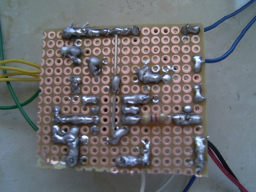

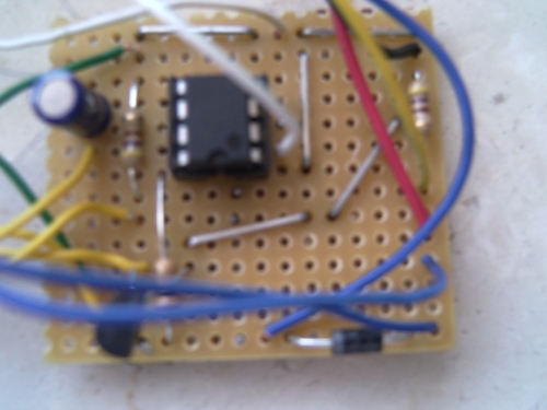

Hier ein weiterer Versuch die Schaltung zu löten:
Doch leider funktioniert sie nicht.Das Problem ist,dass die Led für den Servo nicht an ist.Ich hab jetzt
den Transistor in allen möglichen Stellungen gehabt und bei einer hat es funktioniert.Doch der Abrisskontakt funktioniert nicht und die Verzögerung folglich auch nicht.
Wisst ihr woran das liegen könnte?

Beitrag 125158 [Alter Beitrag14. Juli 2007 um 16:37]
[Melden] Profil von The big launch anzeigen    The big launch eine private Nachricht schicken   The big launch besitzt keine Homepage    Mehr Beiträge von The big launch finden
keine Ahnung!
bei mir gehts auch ned!
sind das Tackernadeln?fg
Geändert von The big launch am 14. Juli 2007 um 16:38

Beitrag 125164 [Alter Beitrag14. Juli 2007 um 16:42]
Sehr hilfreiche Antwort The big launch!
Jo das sind Tackernadeln.Hab den Widerstand von denen gemessen und die leiten sehr gut.
P.S Das müsstest du eigentlich wissen
Geändert von tommy timer am 14. Juli 2007 um 17:28

Beitrag 125170 [Alter Beitrag14. Juli 2007 um 18:29]
kannst du mal bilder machen wo du die kabel alle zur seite biegst so dass sie KEINE Bauteile abdecken?
