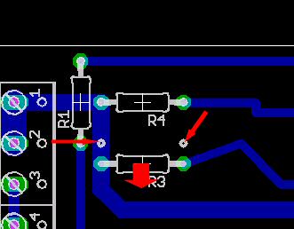

Das ULP Drill-Aid sollte aber nur zum Schluss, d.h. kurz vor dem Ausdrucken des Layouts erfolgen, da die Drill-Aid Bohrungen nicht mit den Bauteilen verschoben werden.
z.B. Wird der Widerstand neu platziert(etwas nach unten verschoben), so bleibt sie Bohrhilfe an der alten Stelle !!!

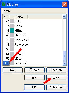

Beitrag 113048 [Alter Beitrag05. Februar 2007 um 13:35]

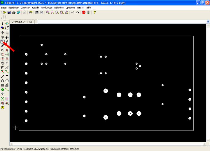

Um es doch noch nachträglich zu ändern, gibt es folgende Möglichkeit. Es muss der komplette Drill-Aid Layer gelöscht werden. Wir wählen dazu den DISPLAY-Befehl an und klicken auf "keine". Wir schalten also zunächst alle Layer aus, um dann wieder den Layer 116 centerDrill einzuschalten.
Das Ergebnis sieht dann so aus:

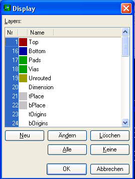

Beitrag 113049 [Alter Beitrag05. Februar 2007 um 13:39]

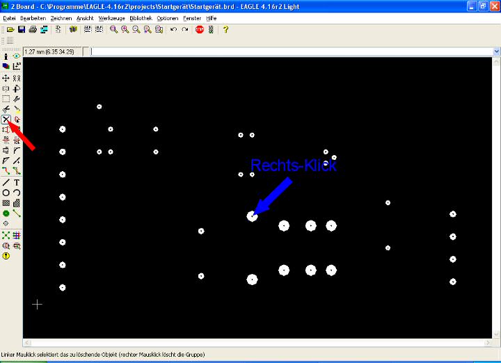

Wir markieren dann mit dem GROUP Befehl all die Hilfsmarkierungen und löschen diese dann mit dem DELETE-Befehl(roter Pfeil) und einem Rechtsklick auf eine Bohrung(blauer Pfeil) !!!
Die Zeichenfläche muss nun vollkommen leer sein !!! Und um wieder etwas zu sehen, müssen wir die Layer wieder einschalten. Mit DISPLAY

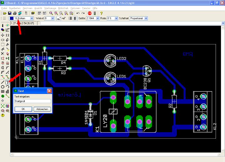

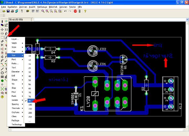

So nachdem wir nun das Layout fertig haben, wollen wir nun zum Ausdruck kommen.
Vor dem Ausdrucken ist es zu empfehlen das Layout noch zu beschriften. Gerätename und vorallem die Bezeichnung ob es sich um die Bestückungsseite(BS) oder Lötseite(LS) handelt. So lässt sich das Layout später wieder zuordnen, aber vorallem kann gleich gesehen werden ob der Ausdruck richtig war(Gespiegelt o. Nichtgespiegelt). Wenn zum Beispiel mit dem Laserdrucker ausgedruckt wird, so sollte der Toner direkt auf der Fotoschicht aufliegen.
Beschriften der Platine mit dem TEXT-Befehl. Es ist darauf zu achten, dass der Layer angewählt ist, den wir beschriften wollen z.B. Bottom. Die Platzierung geschieht wie beim Text-Befehl im Schaltplaneditor. d.h. es kann gedreht usw. werden.

Beitrag 113054 [Alter Beitrag05. Februar 2007 um 14:47]
Die Größe des Textes kann ebenso, wie im Schaltplan geändert werden. Mit dem CHANGE-SIZE-Befehl
siehe Bild:

Beitrag 113055 [Alter Beitrag05. Februar 2007 um 14:54]
Zum Ausdrucken mit dem Drucken-Befehl aus dem Menü des Boardeditors Datei-->Drucken müssen die Layer angewählt werden, die ausgedruckt werden sollen. Also z.B. Bottom, Pad, Via, Dimensions, centerDrill
Dies geschieht über den DISPLAY-Befehl und das Ergebnis sieht dann so aus:

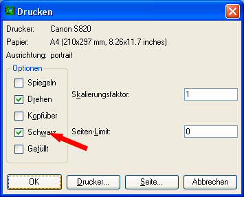

Nun gehen wir auf Datei-->Drucken. Es erscheint der Druck-Dialog, und wir wählen "schwarz" an, sonst wird das Ganze so ausgedruckt wie auf dem Bildschirm dargestelllt, d.h. auf dem Farbdrucker in Farbe o. auf anderen Druckern in Graustufen. Wir wollen aber eine kontrastreiche Schwarzweiss-Vorlage !!

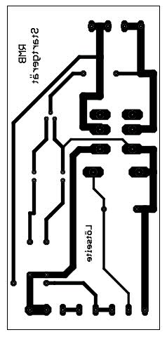

Wenn der Drucker bei Datei-->Drucker einrichten korrekt eingestellt ist, so sollte nun ein Ausdruck des Layouts vorliegen.
Der in etwas so aussieht !!!

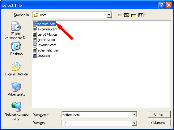

Beitrag 113058 [Alter Beitrag05. Februar 2007 um 15:08]

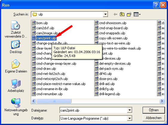

Die zweite Möglichkeit einen Ausdruck anzufertigen ist, das ULP cam2print zu benutzen. Anwahl über Datei-->ULP ausführen cam2print.ulp
nach der Ausführung werden wir nach den CAM-Jobs gefragt !!
Es werden die Dateien im Ordner CAM von Eagle angezeigt !! Es können in diesen Ordner nun die Dateien top.cam u. bottom.cam kopiert werden. Diese Dateien befinden sich in diesem ZIP-Archiv:
Anhang: cam.zip in den CAM-Ordner kopieren u. entpacken !!!!
es kann dann Bottom.cam angewählt werden:
