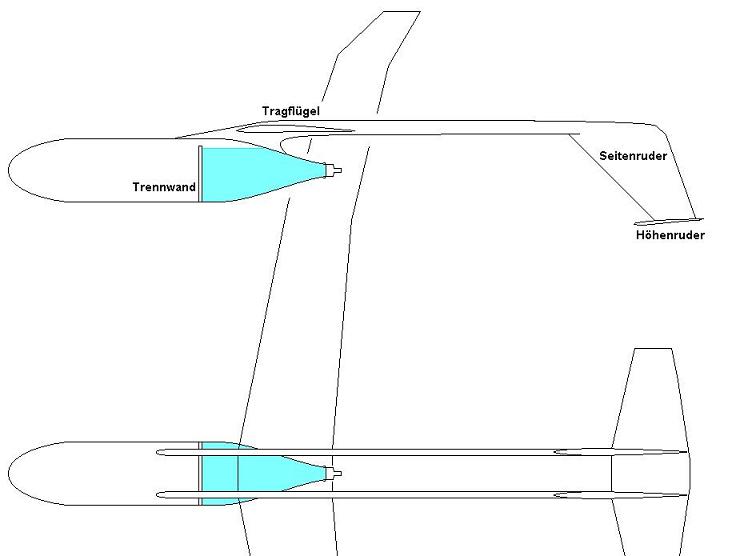

Wenn man langsam fliegen möchte, sollte der Schwerpunkt vom Wasser hinten im Drucktankt auf gleicher Höhe wie der Schwerpunkt des gesamten Gleiters sein. In diesem Fall wird die Rakete bei genügend Auftrieb der Tragflächen auch mit einer kleinen Düse fliegen können. Kleine Skizze:
Gruss, JKH

Jawoll, das sieht schon richtig klasse aus. Die Idee mit der Trennwand ist auch durchdacht.
Dadurch wird die Druckpunktverschiebung minimiert.
Dein Höhenleitwerk würde ich aber höher anbauen, da es sonst bei der Landung beschädigt
wird.
Und? Wann fängst du an zu bauen?
JKH
JKH
Registriert seit: Apr 2007
Wohnort: Darmstadt
Beiträge: 297
Beitrag 119189 [Alter Beitrag04. Mai 2007 um 22:19]
Moin Moin!
Weiss noch nicht, wann ich anfange, habe eigentlich noch genug zu tun.
Der Gleiter ist noch nicht ganz fertig durchdacht. Im Tank muss man noch einen Schlauch installieren, der von der Düse in den unteren Teil des Tanks geht. Sonst hört der Schub bei halb vollem Tank schon auf. Auch muss man die Schwerpunktlage noch besser lösen.
Gruss, JKH

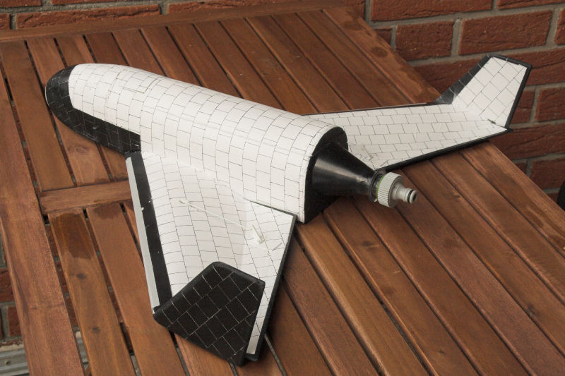

Beitrag 120453 [Alter Beitrag13. Mai 2007 um 14:01]
Moin!
Vorhang auf zum zunächst letzten Akt.
Ich hab dem Gleiter einen shuttleähnlichen Anstrich verpasst. Bei der Gestaltung hab ich mich
etwas am japanischen Hope-X orientiert. Der Gleiter sollte halt aussehen wie ein Wiedereintrittskörper.
Die Oberseite bekam eine weisse Farbe, die Unterseite ist schwarz gehalten. An der Nase und
den Flügelkanten wurden in grau diese keramischen Hitzekacheln angedeutet. Die übrige Flächen
bekamen diese typischen rechteckigen Hitzekacheln. Boah, ich kann jetzt echt keine Rechtecke
mehr sehen big grin
Hier ein paar Bilder:

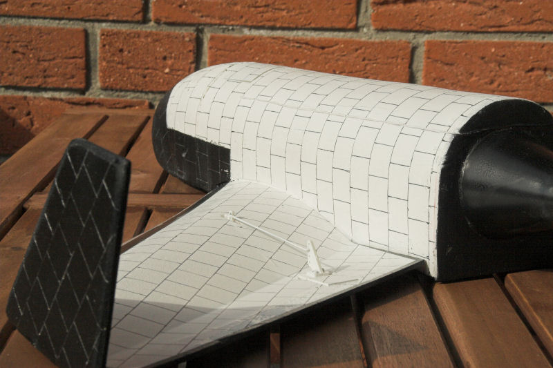

Detailaufnahme von Seitenleitwerk und Querruder:

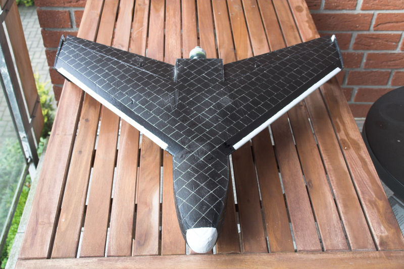

Auch die Unterseite bekam Hitzekacheln:

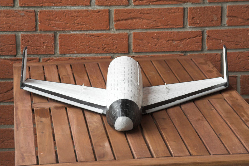

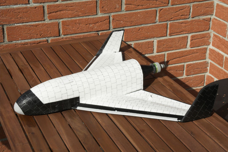

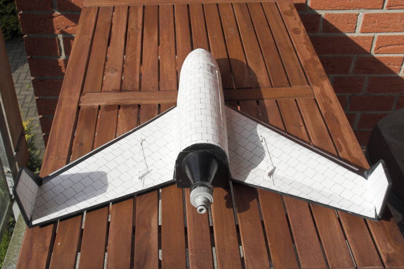

Hier nochmal von vorne und hinten:
Tja, das war´s jetzt! Das Ding geht jetzt in "Flugbereitschaft".
Alles in allem hat´s mir riesig Spaß gemacht, den Gleiter zu bauen und zum fliegen zu bringen.
Flugzeuge mit WaRa-Antrieb sind einfach ein faszinierendes Thema und ich kann jetzt schon sagen,
dass das nicht mein letzter WaRa-Gleiter bleiben wird. Historische wie auch reale und visionäre
Raketenflugzeuge gibt´s ja in Hülle und Fülle. Insofern werden die Vorlagen wohl kaum ausgehen.
