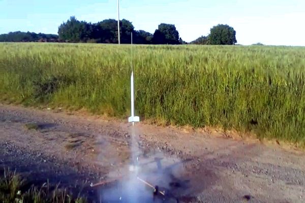

Gestern haben wir die erste Papierrakete als 4er Cluster gestartet.
Der Flug verlief ohne Probleme. Die Taumelbergung war etwas rauh und hat Schwachstellen der Rakete aufgezeigt. Diese haben wir in der Konstruktion aber schon behoben.
Überlange Papier-Raketen mit einem Motor flogen trotz vieler Versuche leider nicht stabil.

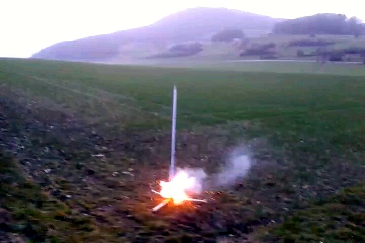

Die lange Papierrakete hat jetzt auch einen Namen bekommen:
"Nimbus 2000"
Auf dem Raketenflugtag "RJD 2015" hatte die aus DIN A4 Papierbögen konstruierte Rakete ihren Erstflug. Die Taumelbergung funktionierte nicht. Wir testen jetzt die Bergung mit Strömer.

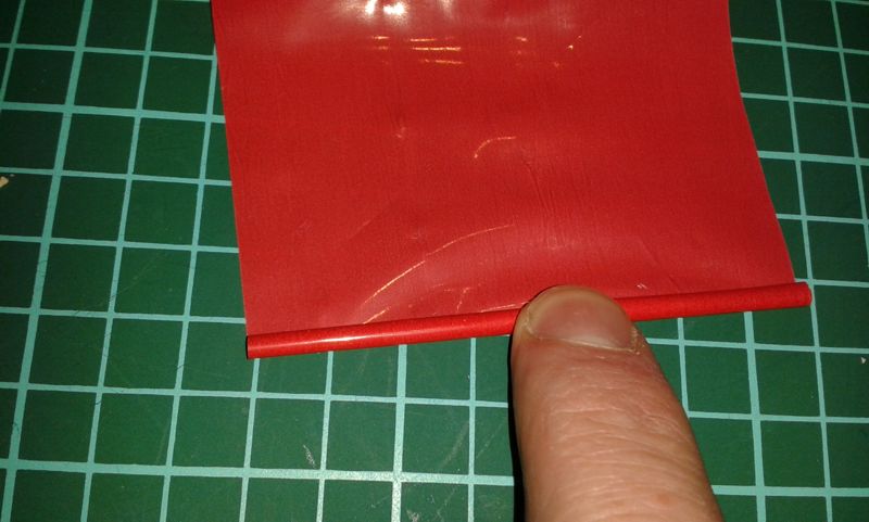

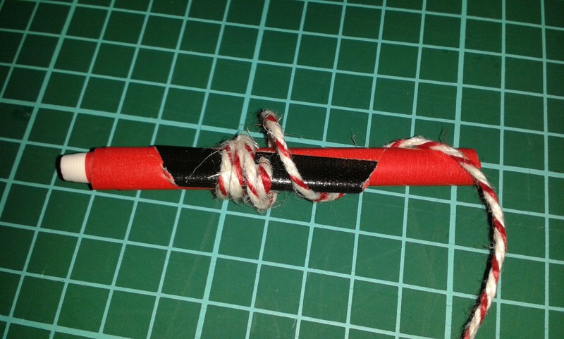

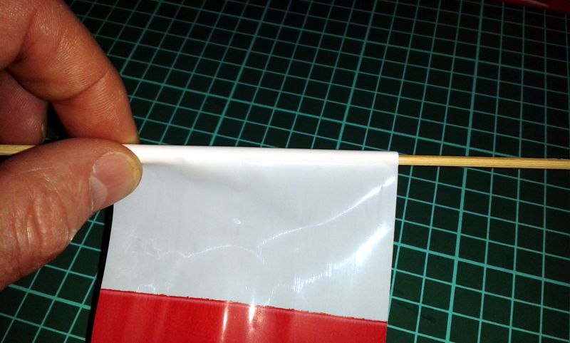

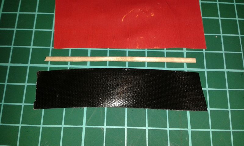

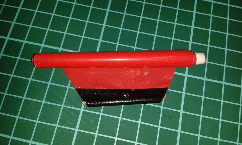

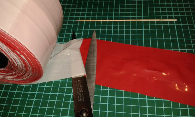

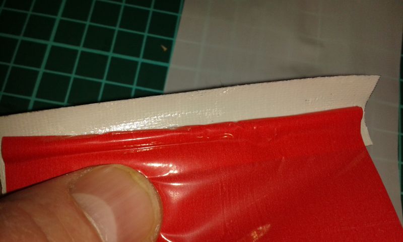

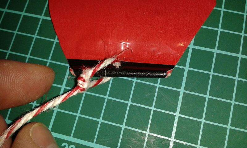

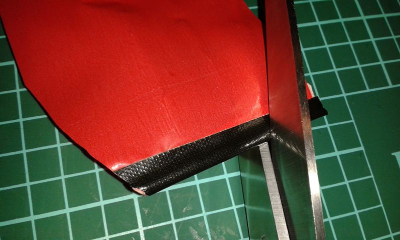

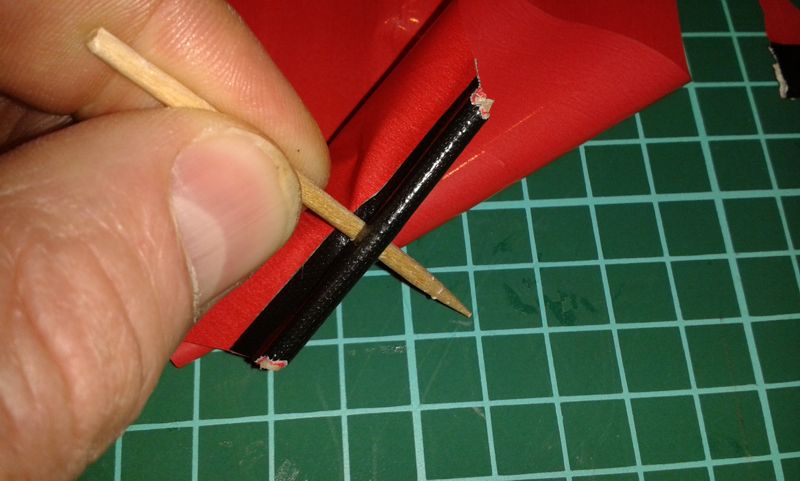

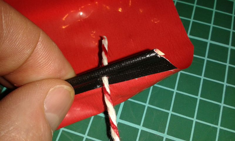

Für Papierraketen sind Fallschirme ungeeignet. Ich habe mich deshalb mal mit dem Bau von Strömern befasst. Zur Herstellung braucht man lediglich Absperrband, Gewebeklebeband, Schaschlikstäbchen und etwas Schnur:
Geändert von Raketenflieger am 22. Juni 2015 um 11:53

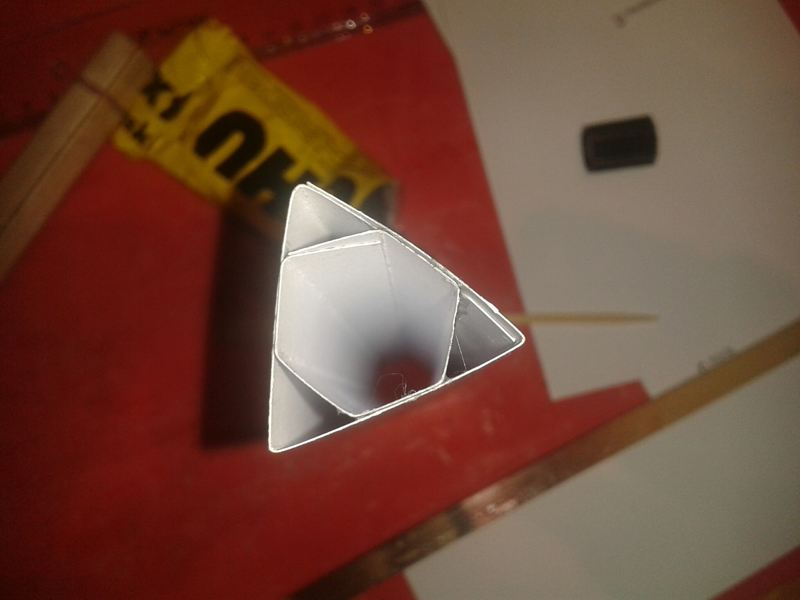

Ich bin an der Entwicklung von Sechskannt-Rohren als Innenverstärkung der Dreikantraketen wie der MINT MASTER. Damit würde das Wickeln der Innenversärkung als Rundrohr entfallen. Die Entwicklung kann aber noch etwas dauern, auch wenn der erste Versuch sehr vielversprechend war.
Geändert von Raketenflieger am 22. Juni 2015 um 11:46

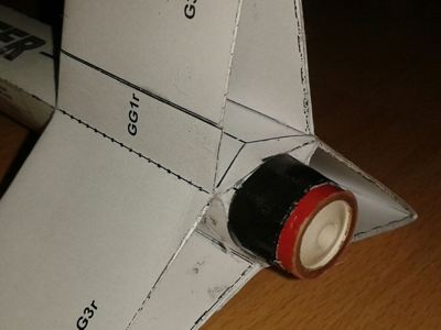

Die Rakete MINT MASTER wurde zur Rakete MINT MASTER II weiter entwickelt. Das Wickeln von Röhren entfällt bis auf die Motorhalterung.
Der Motor kann jetzt einfach mit Tape angeklebt werden. Eine Motorhalterung aus Draht entfällt im Bastelbogen.
Es kann aber auch eine vollständige gekaufte Motorhalterung mit Drahtbügel verwendet werden.
Achtung!: Weil zwischen Motorhalterung und Innerohr immer eine Undichtigkeit entsteht, wird die Öffnung zwischen Innen- und Außenrohr jetzt in Höhe der Finnen mit etwas Küchenpapier und Kleber verschlossen. Sonst kommt der Druck der Ausstoßladung nicht in der Spitze an.
Die Bauanleitung muss noch modifiziert werden.
Die Rakete befindet sich in der Testphase und wurde von uns noch nicht geflogen!
Viel Spaß damit.

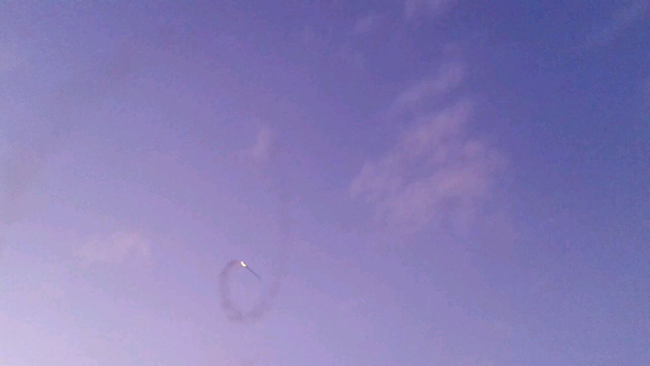

Die Bauanleitung für die Papier-Rakete MINT MASTER II ist fertig.
Den Jungfernflug haben wir auch erfolgreich durchgeführt.
Video vom Jungfernflug

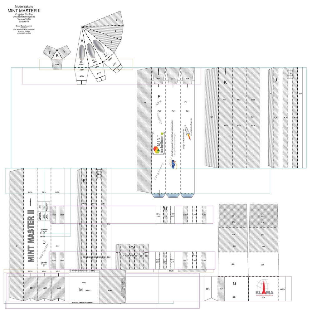

Der Erfolg bei der Erschaffung einer Papierrakete hängt wie bei jeder Sache von der Planung ab. Ich veröffentliche jetzt auch die Konstrunktionspläne, um die Entstehung zu verdeutlichen.
Auf der neuen MINT MASTER II bedanke ich mich auch bei meinem Verein AGM mit einem Werbebanner. Ohne diesen hätte ich wohl nie eine Papierrakete in der Hand gehalten. Und natürlich auch bei Robert Klima. Ohne die tollen Motoren wären nicht so schöne Flüge für jedermann möglich.

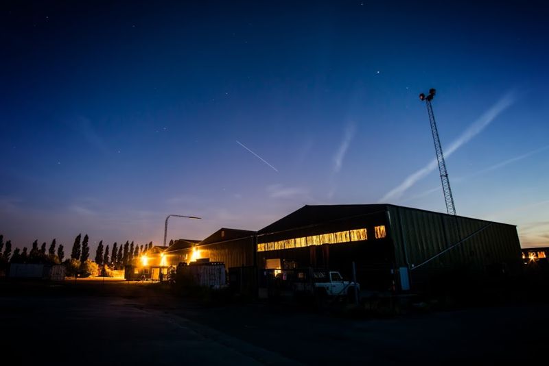

Wir kennen Dänemark sehr gut, waren aber noch nie in Kobenhagen. Das haben wir jetzt nachgeholt und die Gelegenheit genutzt, die Cobenhagen Suborbitals zu besuchen.
http://copenhagensuborbitals.com/
Nach unserer Anmeldung haben wir erstmal die unscheinbare Halle gesucht. Man kann sie von der kleinen Meerjungfrau aus fast sehen. Das hinfahren mit dem Auto ist aber schwierig.
Die nachfolgenden Bilder der Cobenhagen Suborbitals sind während unseres Besuchs vom Haus-Fotograf gemacht worden.

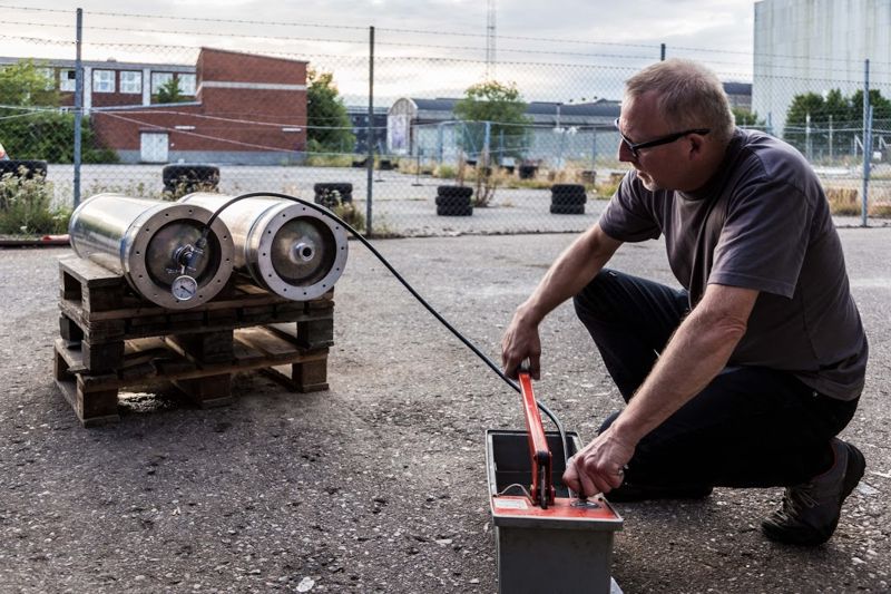

Unser Ansprechpartner Kristian Elof Sørensen begann die kleine Führung mit den aktuellen Arbeiten an Druckbehältern.
(Quelle: Cobenhagensuborbitals.com)

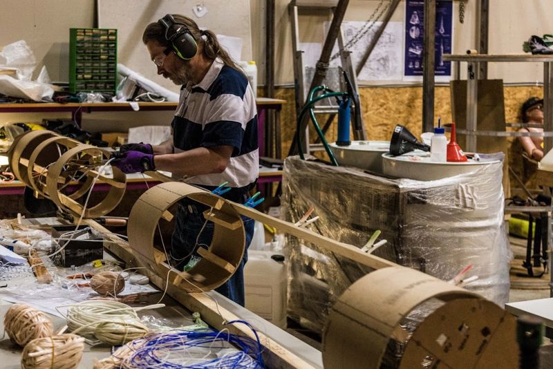

Es ging weiter durch die Hallen. An jeder Ecke wurde geschweißt, Kabelbäume hergestellt oder programmiert.

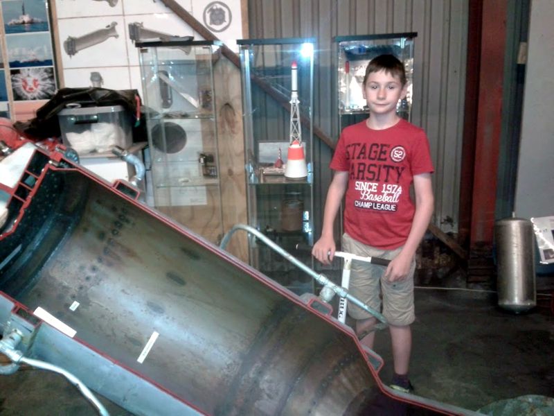

Am Schluss durfte Adrian sich in eine Raumkapsel setzten.

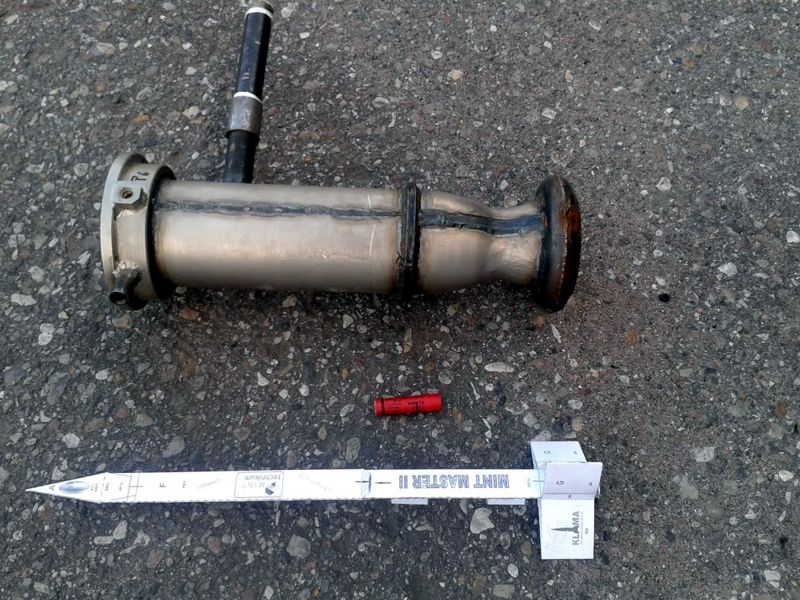

Wir haben auch mal einen B4-4 Motor mit einem aktuellen von Cobenhagen Suborbital verglichen. Er ist 1000 mal stärker.
